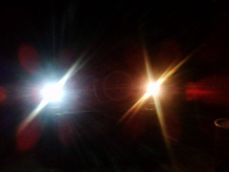

#12 Příspěvek od Varsity » 02 kvě 2015 15:41
Ja som vymenil minuly tyzden. trvalo to cele asi 15 minut...
Prikladam foto na porovnanie... Ziarovky som kupil na EBAY od Britskeho LR predajca.. (Nie Cinane)
Predajca je tady: http://stores.ebay.co.uk/fourbyoutdoorlandylubber/
PRED
PO
Defender 110 V8, ex MOD..
