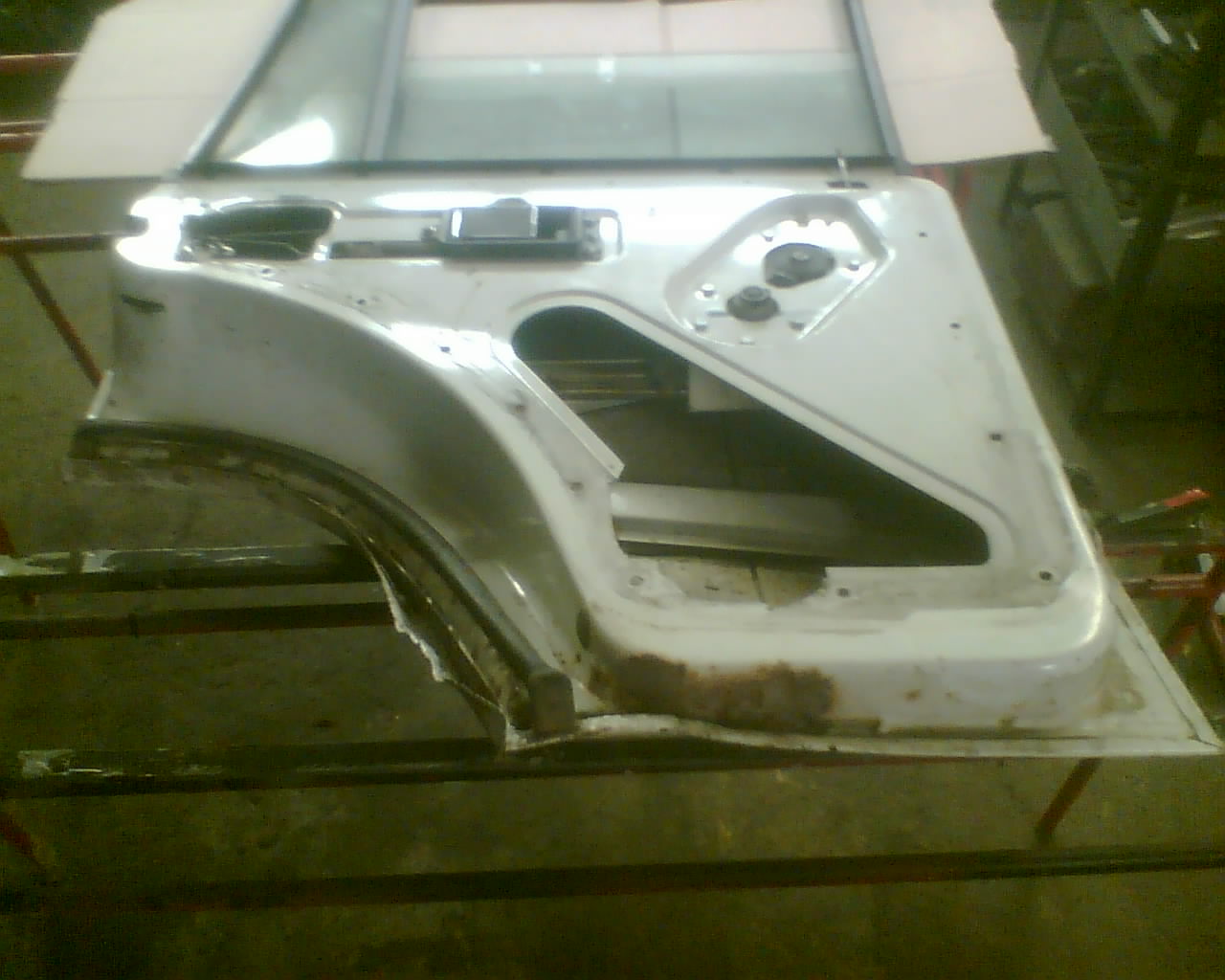

#93 Příspěvek od tomáš štěpnička » 03 úno 2010 21:02
pustil jsem se do dveří -chěl jsem tam přestrojit dveře z novějšího typu s el.ovládáním oken,ale bohužel mají vnitřní stranu(pod tapecem jinou) -takže by tam nešli namontovat mechanické stahovačky a prostřední sloupek (kvůli trojúhelníčkovému vyklápěcímu okénku ) tak se holt musí opravit ty původní pomačkané :roll:

#95 Příspěvek od tomáš štěpnička » 04 úno 2010 12:53
já vím foto je mizerné kvality,budou ale i nějaké fotky z foťáku :lol:
ty plecháče jsou v dobré kondici,ale spíš bude RRC stát na těch klasických hliníkáčích které na něm byli.
tyto mám spíš jen jako montážní
