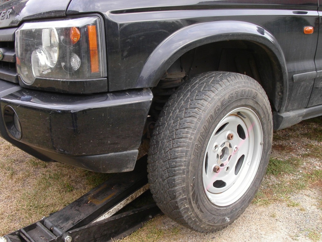

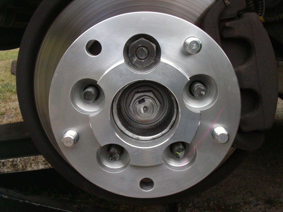

To: Karel a Erik - ty podlozky jsou uz dlouho hotove a nikdo je nechce mam je skladem od zacatku viz. fotka, akorat ze je mam na LR D2 s prumerem nakruzku 70 a D3 ma 72,5 - mam dve sady tak jednu predelam na 72,5 a koncem pristiho tydne budou k vyzkouseni.
A zaruka je ve smyslu - pokud se neco stane vinou vyroby nebo materialu tak s omluvou a bez kecu opravim, vymenim nebo pokud si prejes vratim penize. :D

#84 Příspěvek od Sláma Karel » 23 led 2010 10:26
Aha tak takhle to je. Tak teď už jenom aby někdo vyzkoušel jestli se na tu DIII vejdou ty 16ky přes brzdiče. K

#85 Příspěvek od RudaK » 23 led 2010 11:44
Sláma Karel píše:Aha tak takhle to je. Tak teď už jenom aby někdo vyzkoušel jestli se na tu DIII vejdou ty 16ky přes brzdiče. K
Erik tvdí,že todle nelze ( o to šlo Erikovi od začátku ) Todle řešení ,elevá orig. brzdičům nejde :mrgreen: Je to udělaný na nejmenší 17" disky ( na D III )

#86 Příspěvek od Rosomak » 23 led 2010 11:53
Stejne to udelam kdyz tak se tam na D2 da stredici krouzek o nic nejde a uvidime. Mozna kdyby byla podlozka sirsi tak by to slo.

#92 Příspěvek od erik » 24 led 2010 16:09
RudaK píše:
p.s. Kromě brzd " Brembo " bo jak se ty tuningový brzdiče menujou :shock:
...jen rekapituluju zkousku pred 2 lety...
Zkousel jsem 16 Al BMW disky na D3 a ty drely Bremba... no, plechove disky by mohly mit vice mista a treba... zeby ze stestim to sedlo?

#93 Příspěvek od Sláma Karel » 25 led 2010 00:17
No hlavně budou s těma podložkama úplně někde jinde, než ty disky bez nich.
Rosomáku, tak to udělej, a zkusíme to na té Hokuliově DIII. K

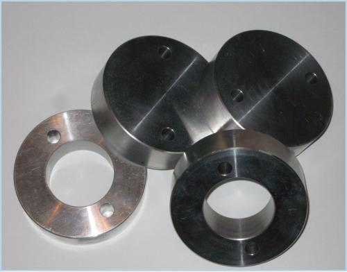

Dávam foto podložky pod pružiny - tl. dle přání (montáž pod spodní misky)
LR SII (František), LRD90/200Tdi - prodaná, TLC HZJ78, BMW R100GS, HYENA EVO 3

#96 Příspěvek od PavelU » 26 led 2010 10:24
U LR se dávají podložky pod pružiny... :idea: Rosomák to má dobře. :wink:

Land Jirka
Příspěvky: 3622
tel.: +420731913431
Re: Výroba CPRO
#98 Příspěvek od Land Jirka » 26 led 2010 15:30
On má Stavros trošku pravdu.
Pravidlem je dávat pokud možno nad pružiny kvůli nenavyšování neodpružené hmotnosti.
To jenom trocha teorie na vysvětlenou.
Hliníkové podložky ale skoro nic neváží, takže je to jedno a já je tam mám taky.
Ale nebylo by ale špatný na LR udělat podložky nad pružiny v kombinaci s náběhovýma kuželama a tím zabít dvě mouchy jednou ranou.
Určitě by to bylo lepší řešení hlavně dopředu kde je dole problém při podložení spodní misky aby se tlumič neopíral bokem o tu misku
