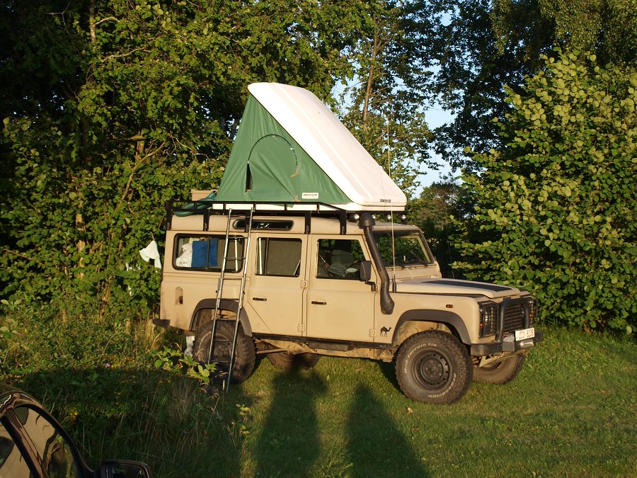

Anténu mám viz. foto. Není to úplně ideální místo nicméně se určitě nikde nedotýká.low píše:a kde mas antenu????? nemuze se za jizdy neceho dotykat???? co vim, tak MilosII mel taky 296ku ataky mu bylo velmi velmi spatne rozumet za jizdy.
