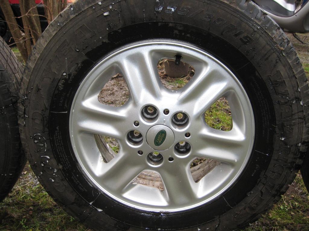

Zdravím potreboval by som radu dostal som dobru ponuku na 5 alu diskov a 5 gum akurat neviem ci by pasovali na Defika a ako by to vyzeralo rozmery Pneu: 195-80-R15, Disk: 8J 15" tu nejake foto prosim pomoc

standartni rozmer na defika je tusim 205/80 R16, tohle jsou o neco mensi gumy no ale hlavne tu nemas udanou roztec to je dulezite, nebo z jakeho LR ty disky jsouTomo112 píše:Zdravím potreboval by som radu dostal som dobru ponuku na 5 alu diskov a 5 gum akurat neviem ci by pasovali na Defika a ako by to vyzeralo rozmery Pneu: 195-80-R15, Disk: 8J 15" tu nejake foto prosim pomoc

Ide o disky s Freelandera sedelo by to ?Roztec budem vediet zajtra

na 99% NE, disky pasuji z RRC, a discovery ITomo112 píše:Ide o disky s Freelandera sedelo by to ?Roztec budem vediet zajtra

Kôli rozteci alebo kôli comu?

ano, kvuli rozteci, free ma tusim 5x114 a defik 5x165Tomo112 píše:Kôli rozteci alebo kôli comu?
