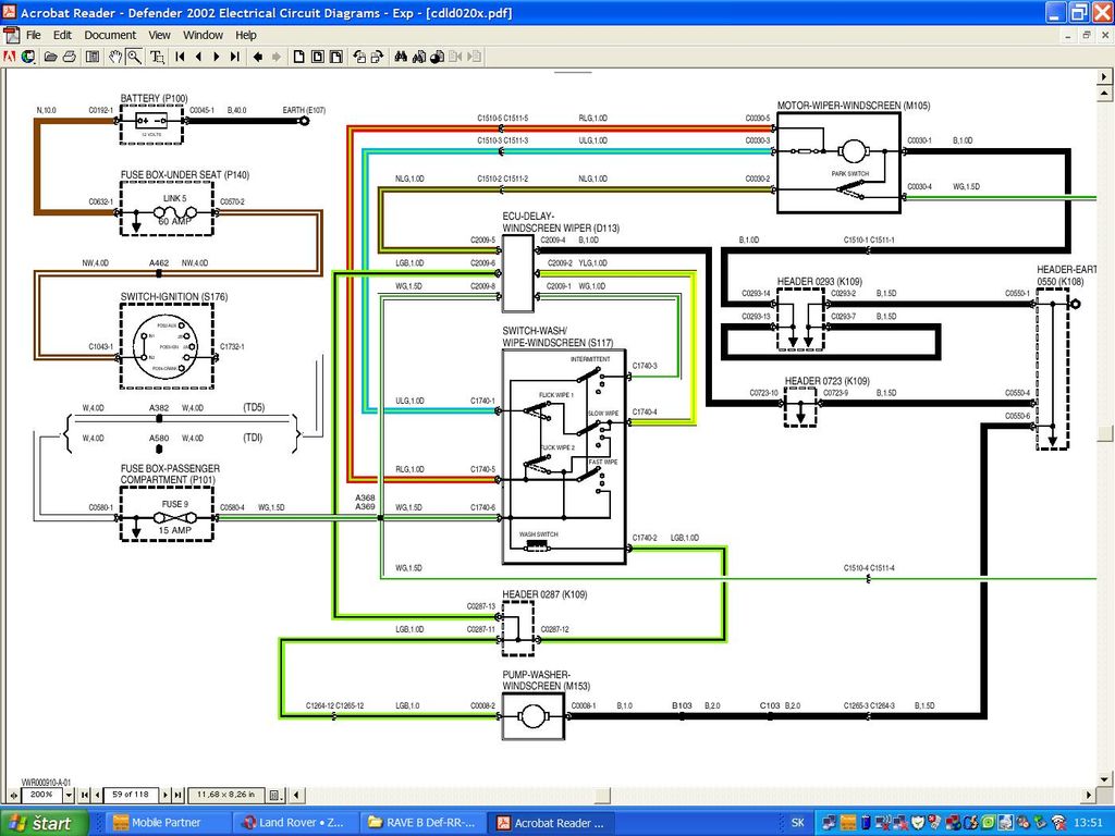

A druhá vec prestali mi fungovať predne stierače odstrekovač ide ale stierače nič je pravda že v zime štrajkovali že chvíľu im trvalo nech sa rozhýbu ale teraz je pekne teplo a žiadna odozva prosím pomoc.

#6 Příspěvek od DanoDEF » 03 dub 2010 13:54
... skus studovat
(137.6 KiB) Staženo 411 x

#7 Příspěvek od Tomo112 » 03 dub 2010 13:57
DanoDEF píše:... skus studovat
Nemohol by si mi tie schemy prosimta preposlat alebo dat link kde sa daju stiahnut prosíím :cry: :cry:
