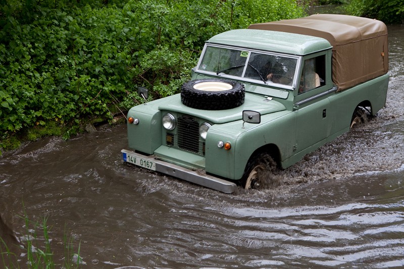

Předělání na plachtu není složité, sundáš boudu, nandáš oblouky a je to. Plachtu i oblouky seženeš tady: http://www.exmoortrim.co.uk" onclick="window.open(this.href);return false;

ale cela ta sranda vyjde asi na 16000..., pokud nemas ani plachtu ani konstrukci

Ale dá se sehnat i levnější, koupil jsem na ebay.co.uk asi za polovinu..... a slouží dobře
jak jednou sundáš boudu, už ji nebudeš chtít dát nazpět :D je to parádní poježděníčko s větrem ve vlasech (a prachem mezi zubama)

Origo konstrukce a plachta je velmi jednoduchá,snadno namontovatelná a velmi kvalitní.

moje představa by byla že bych sroloval plachtu a zustalo by mi jen čelní sklo .......a kochat se pomalou jízdou :Pohoda:

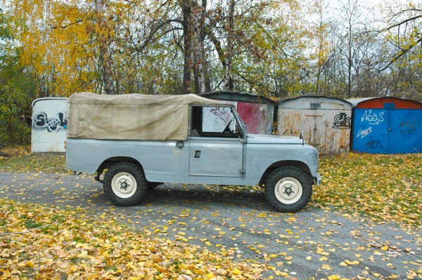

A hele, konečně vidím, na co je ta kulaté díra v rámu. Furt jsem si myslel, že je to na nějakou přídavnou hřídel a ono ne, ono je to na prostrčení kurty. :mrgreen:

MadTom píše:A hele, konečně vidím, na co je ta kulaté díra v rámu. Furt jsem si myslel, že je to na nějakou přídavnou hřídel a ono ne, ono je to na prostrčení kurty. :mrgreen:
no ja si prvně myslel že je to díra na lahváče :mrgreen: (každá díra ma vícero funkcí)

a uplne nepodstatnou funkci plni v pripade startovani klikou :D
