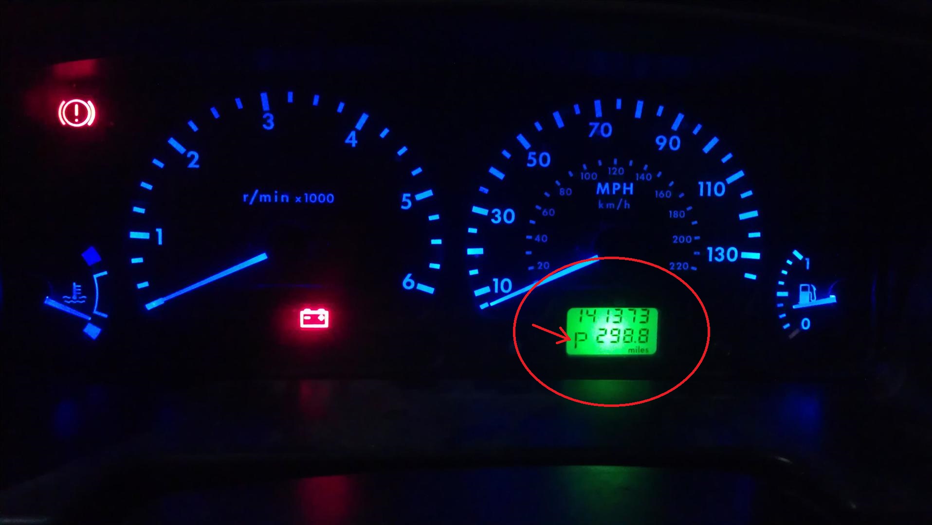

Re: oprava přístrojovky
Tak jsem nakonec vzal jinou z vrakáče. Teď bych potřeboval na diagnostice nastavit, aby mi taky svítilo to co k mému autu patří, ACE, SLS, módy převodovky atd.
Navíc mi tam blika asi o 40 000km víc než tam bylo předtím. Doufám, že se mi to nikam nezapíše. Docela by mě to mrzelo
- eliott
- Příspěvky: 11545
- tel.: +420608021838
- auto: několik
Myslím, že budeš muset nechat ''sočit'' km na hodnotu toho, co je v BCU, jinak to bude blikat pořád.Petr XIX píše:Tak jsem nakonec vzal jinou z vrakáče. Teď bych potřeboval na diagnostice nastavit, aby mi taky svítilo to co k mému autu patří, ACE, SLS, módy převodovky atd.
- Juri Toy
- Příspěvky: 407
- Registrován: 14 lis 2011 00:15
- tel.: 603338599
- auto: RRC V8,79, D2 FL-03
- Bydliště: Brno
Ahoj lidi. Mám skromný dotaz. Měnil jsem na DII automatu, přístrojovku za jinou z manuálu a jde mi o to, jestli se dají obě zaměnit. Vím že se přístrojovka po výměně musí nakonfigurovat na diagnostice, ale nevím jestli mi bude chodit na sředovém LCD i ukazatel zařazených kvaltů. Teď to sice bliká, ale neukazuje kvalty. To stejné v případě zapnutého módu SPORT a kontrolky na přístrojovce. Ten je taky mrtvej i když mód fyzicky funguje. Konfigurovat teprve budu. Díky za info. J.
