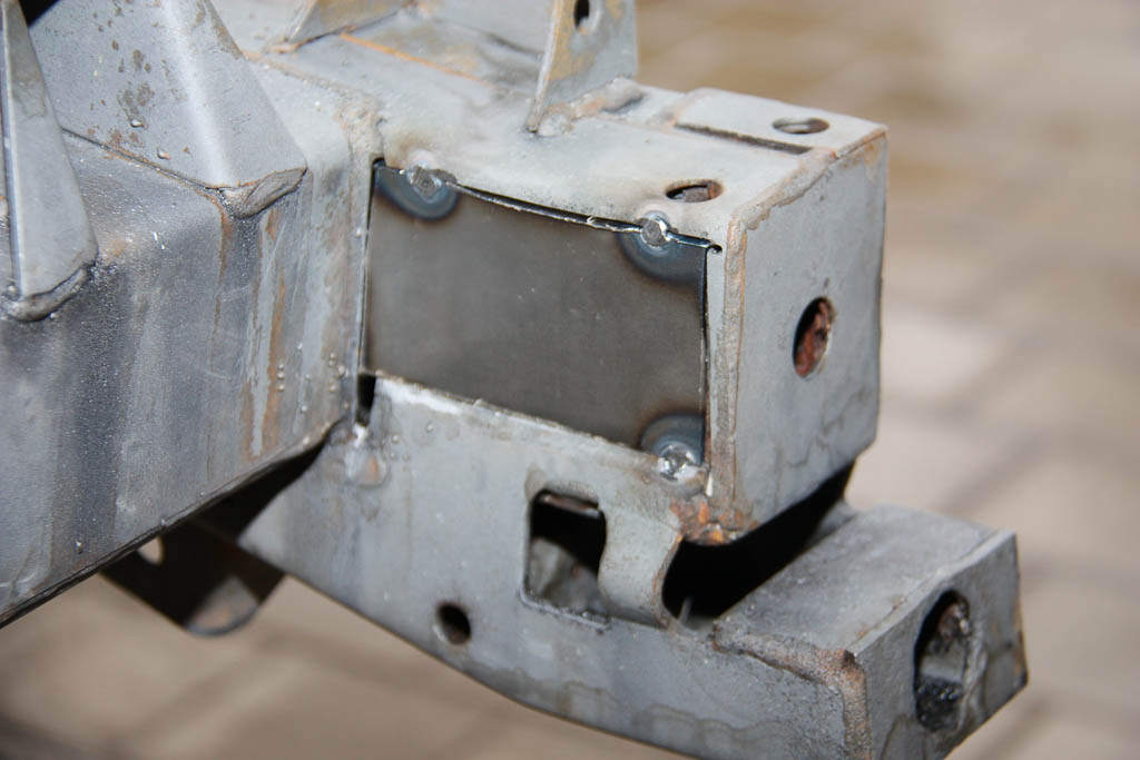

To bych se z toho p....l, dosel argon
Ale vsechno mam nabodovany, tak uz jen dovarit.

Re: Rekonstrukce Defika (puvodne Sundani boudy)
Tak to byl ten rám opravdu v dobrém stavu.
nastesti ano
tak jsem se uz asi rozmyslel jak osetrim ram a podvozek:
dovnitr
1) surik s fermezi
2) mozna formex extra, ale to jeste nevim
3) Teroson - Terotex HV 400 (vosk)
ven / podvozek
1) surik s fermezi
2) formex extra
3) nejakou vrchni syntetiku
4) Teroson - Terotex HV 400 (vosk)
