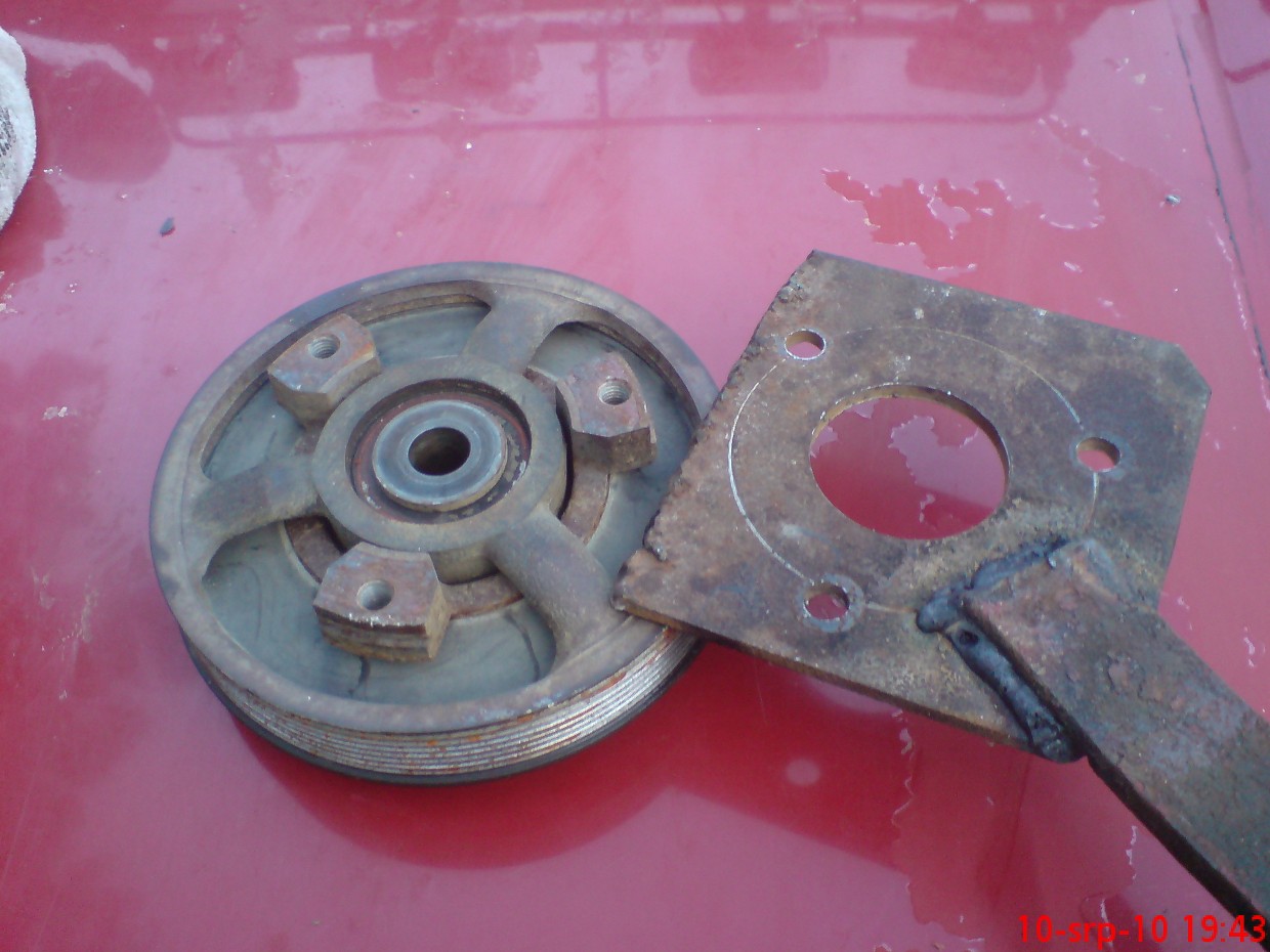

#7 Příspěvek od PETA » 12 lis 2010 14:42
obr.

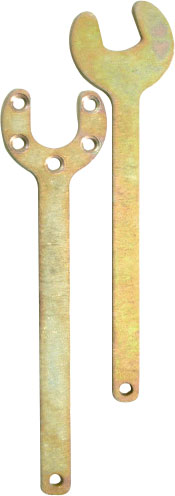

umíte někdo sehnat nebo vyrobit tohle?
Příspěvky: 15412
Re: Uvolněná vrtule chladiče TD5
#16 Příspěvek od MadTom » 01 říj 2012 18:05
Taky jsem po tom koukal, ale není to potřeba. Stačí 36mm otevřený klíč a kus pásoviny (u mě 50*6mm délka asi půl mentru - prostě co jsem našel), do které vyvrtáš dvě díry (cca 10mm) a vypiluješ výkus na osu. To se poto přišroubuje dvěma ze tří šroubů co drží řemenici vrtule na náboji a klíčem se normálně povolí. Já jsem nakonec na klíč dal ještě trubku. A hlavní je dívat se předem, o co si odřeš ruce, až ten šroub povolí.

#17 Příspěvek od PETA » 02 říj 2012 20:02
MadTom píše:Taky jsem po tom koukal, ale není to potřeba. Stačí 36mm otevřený klíč a kus pásoviny (u mě 50*6mm délka asi půl mentru - prostě co jsem našel), do které vyvrtáš dvě díry (cca 10mm) a vypiluješ výkus na osu. To se poto přišroubuje dvěma ze tří šroubů co drží řemenici vrtule na náboji a klíčem se normálně povolí. Já jsem nakonec na klíč dal ještě trubku. A hlavní je dívat se předem, o co si odřeš ruce, až ten šroub povolí.
Přesně tak,co doma najdeš :rofl :rofl
A na ten šroub sem si vzal klíč z kamionu-na kola,ale bacha má to levej závit

#19 Příspěvek od FitzPatrick » 19 dub 2020 10:29
Ahoj, nevíte někdo průměr osy šroubů řemenice a průměr toho výkusu na výrobu přpravku?
