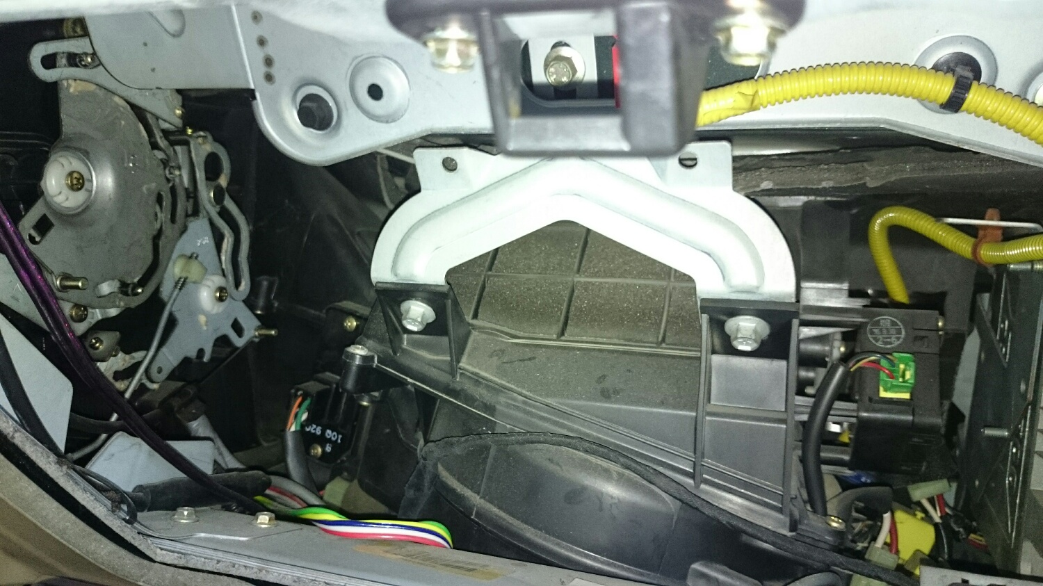

Tak pani terazky aj ja s tým bojujem... ventilátor ide len na maximum,,,, trochu som kukal a kukal a toto som vykukal.... ale nevidim tam žiadne odpory len akesi rezistory....
da sa to nejako opravit? Dík...

D2 má plynulé řízení otáček z řídící jednotky klimatizace, takže tam není jenom přepínač a odpory. Jinak dnes se to správně říká rezistor, po staru to byl odpor, ale je to furt to samé -součástka se dvěma vývody, jejíž dominantním parametrem je elektrický odpor.
