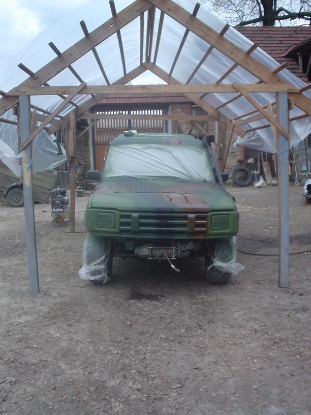

Pouzil jsem pica plech a vrataky srouby
(87.29 KiB) Staženo 921 x

ten vojenskej protiskluz se da sehnat prez vojensky opravarensky podniky,a ten pica plech jsem nechal nastrihat na hydraulickejch nuzkach,ohybat nebylo potreba
