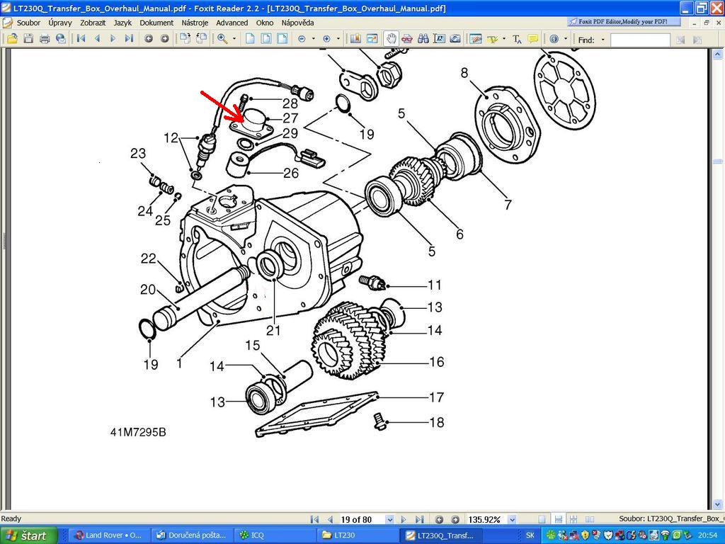

Stejká to z boku.Přibližně z místa kde je na obrázku šroub č.36.

:hmm: díra pro šroub by měla být slepá.

Píšu přibližně z míst kde je ten šroub.Prostě to stejká po pravém boku odněkud zhora.Jenže je tam blbě vidět.Stejká to dolu na hranu toho diferáku a skapává to na tu hrazdu pod diferákem.

jedině bys měl na převodovce solenoid viz obr. , jinak to zezhora nemá odkud téct. Pak jedině z hlavní převodovky

A k čemu tam je ten solenoid?Protože tam podobnej konektor,nebo co to je,vysí a není zapojenej.

Je tam pro auta co jezdí v americe, aby jsi ani náhodu nemohl vyřadit přídavou převodovku do neutrálu, pokud auto nemáž zabržděné. Prostě pojistka pro blbce.

Už jsem takovou převodovku v ruce měl, solenoid v ní sice nebyl, ale domeček jo. KOnektor co ti tam visí bude na přehřátí převodovky.

A co se mezinápraváku týče tak jsem měl povolenej šroub č.11 a okolo něj to protejkalo.Tak jem to utáhl auvidíme. :whew

Tak mi začal téct mezinápravák v tom místě co je označeno na obrázku.Co s tím?

Tak mi začal téct mezinápravák v tom místě co je označeno na obrázku na stránce 2. V místě té hřídele.Co s tím?

Teče mi olej z přídavky ze simeringu č.21 co je na obrázku výše.Když demontuju přídavku od převodovky,dá se ten simering vyměnit z venku aniž bych jí musel rozebírat?

libovka píše:Teče mi olej z přídavky ze simeringu č.21 co je na obrázku výše.Když demontuju přídavku od převodovky,dá se ten simering vyměnit z venku aniž bych jí musel rozebírat?
Jde to v pohodě :wink:

Já bych řekl, že ti to teče přes uložení středové hřídele (O-kroužek 19) protože to uložení je vytlučené, je to častý problém.

Ne tam to neteče.Jsem na to koukal a tam je to suché.Vytéká to přesně z místa jak je na obrázku čára od simeringu k číslu 21.
