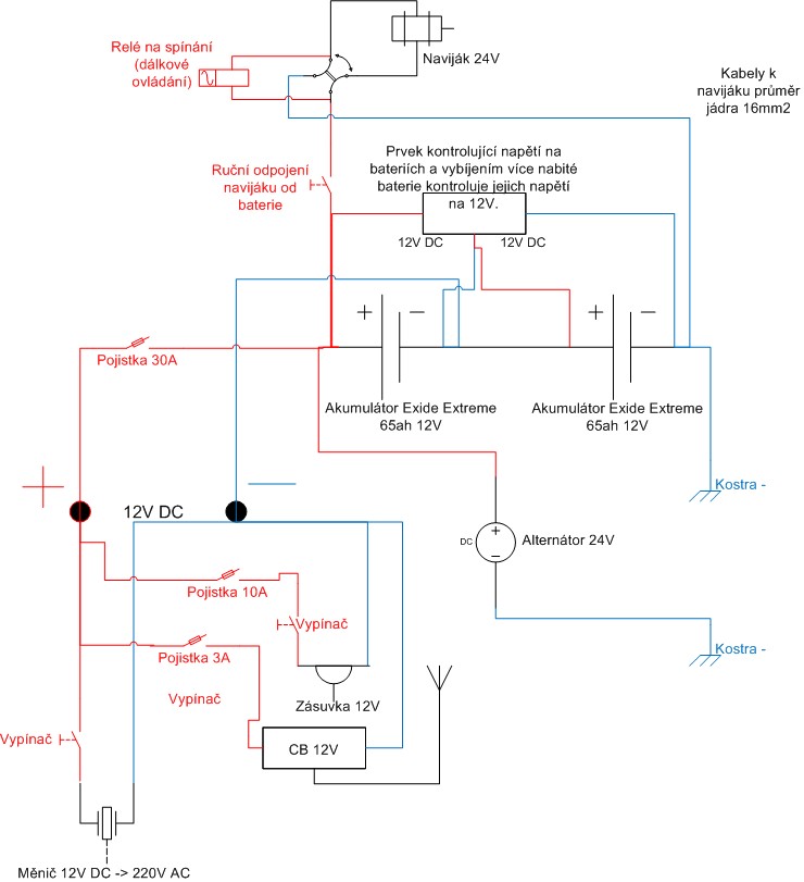

Mám SIII FFR, řešil jsem jak dostat z dvou baterií zapojených do série 12V, aniž bych musel dávat měnič 24V>12V. Mám CB 12V, potřebuji 12V zásuvku a měl jsem měnič 12V. Problém byl s vybíjením jedné baterie a následným problémem při dobíjení, kdy jedna baterie je nabitá a přebíjí se a druhá nedobíjí.
Celé zapojení jsem vyřešil viz. obrázek níže, omlouvám se za ne vždy korektně použitý symbol a zjednodušené schéma zapojení např. navijáku.
Co by se dalo změnit, řešily by jste zapojení jinak, chová se vybíjení jak předpokládám?
Předpokládám, že se vybíjí pouze jedna baterie 12V, při dobíjení se budou dobíjet díky kontrole obě baterie rovnoměrně, což i funguje po cca roku zkoušení, kdy toto schéma používám. Doufám, že jsem to nakreslil správně.
PS: Díky Maxselovi za doladění zapojení CB;-)

Co se stane, pokud upadne kostra kde je uzemněná jedna z baterií a pustí se naviják nebo se bude startovat?
Nenatáhne se ti náhodou kostru přes uzemnění CB nebo něčeho jiného? To by totiž potom mohlo spustit kouřové efekty, protože i těch 12V ze zbylé baterie by stačilo (startér nebo naviják by se v tomto případě choval skoro jako zkrat).
Toto je důvod, proč se do aut dává měnič 24V->12V.

Proto se ptám, ale pokud je to zapojené na o třídu nižší baterii od kostry, tak by se to nemělo stát, ne?

stane se to úplně stejně - je potřeba si to pořádně namalovat - jestli se mi k tomu podaří večer dostat, tak to zkusím, ale neslibuju protože z práce teď chodím kolem 21té hodiny.
Cíl je ten, aby při přerušení kteréhokoliv ze silových vodičů (upadenej kabel, ohnilej konektor, nedotažená svorka) to buďto nefungovalo (to je OK) nebo pokud se výkonový spotřebič sepne (startér, naviják), tak aby proud neprotekl tam kde nemá - proto je to potřeba pořádně namalovat a potom odpojot virtuálně jednotlivé dráty a zjišťovat co to udělá - teda kudy proud poteče.
