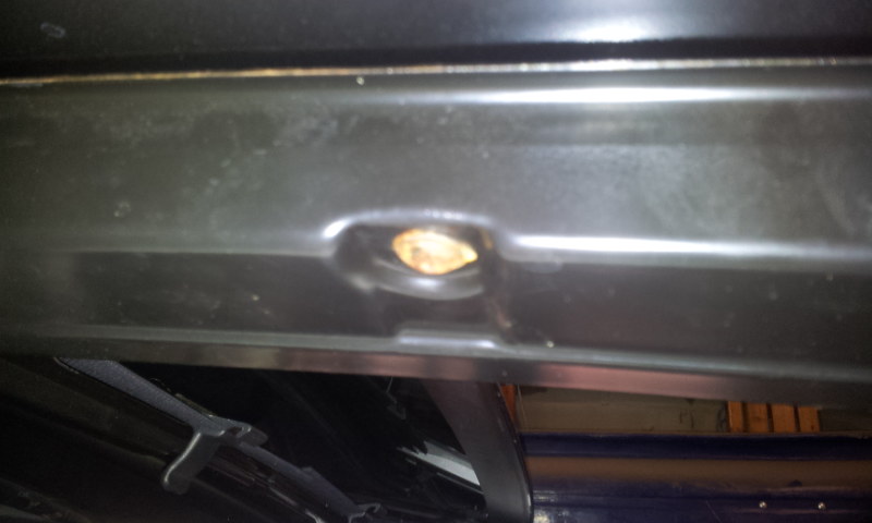

Na ty sloupky jsem došel tak, že mi z auta kapalo i dva dny po tom co jsem jej zaparkoval do garáže. Sloupek je dole z venku sešikmený směrem dovnitř a v tom spoji voda jen prolínala ven. To mě navedlo zpět pod to těsnění dveří, kde se potkávají ty dva plechy sloupku. I když jsem perfektně vytřel podlahu a celý ten spoj, tak za chvíli se to začalo lesknout a začala se tvořit kaluž na podlaze. Jde to pomalu, ale jistě....
Přetěsnění spáry mezi plechy a díra ve dně sloupku zatím fungují a koberec je suchý. Kdyby se mi o víkendu nevychcala celá automatická převodovka na parkoviště tak i jezdím :Ja blb:
