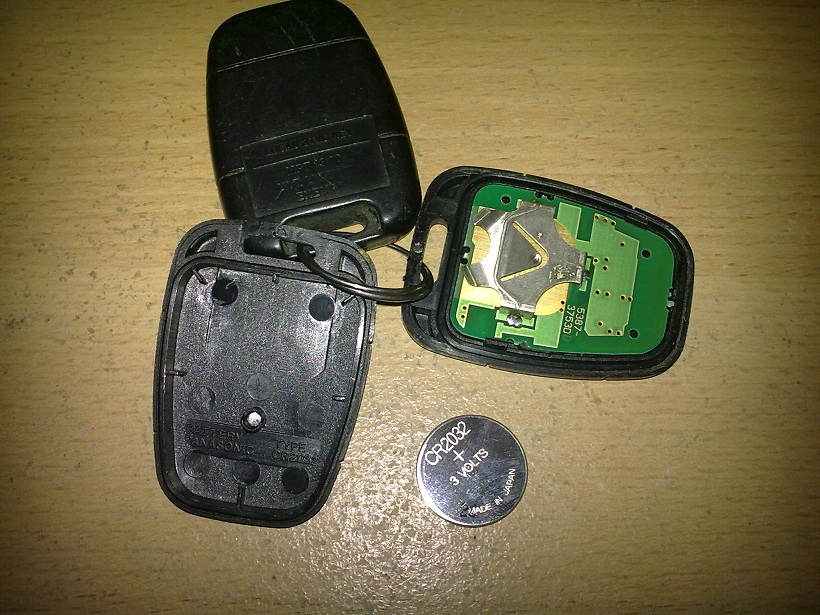

To je signalizácia slabej batérie v dialkovom. Skús odomknút a jazdit druhým ovladačom a porovnaj výsledok- možno tam bude lepšia batéria. :mrk
(218.38 KiB) Staženo 351 x

Wav.tak to ma nenapadlo. Dnes mi to opat pipalo,aj ked som sadol , a ked som zatvoril dvere,tak to prestalo. Ma to nieco spolocne s baterkou v ovladaci,myslis?

jasne- na 110% :Pohoda: treba vymenit batériu a je po pípaní

To že má baterka "správné" napětí při měření digitálním multimetrem, nebo jimý slušným voltmetrem, ještě nevypovídá o tom, že je nabitá. On totiž ten voltmetr při měření nebere skoro žádný proud, narozíl od vysílače dálkového ovládání. Takže pokud je baterka stará, tak prostě při zmáčknutí tlačítka napětí poklesne a vysílač to pozná. Cena baterky není závratná, aby se to nedalo otestovat.

OK,to som potreboval pocut.Dik. Je cas na vymenu.

mne to robilo tiež a po výmene batérie prestalo

Baterku uz mam novu, a nerobi to. Ale ako to auto vie,ze mam slabu baterku,ked ho normalne odomykalo a zamykalo. Kua,nejake premudrele auticko......
