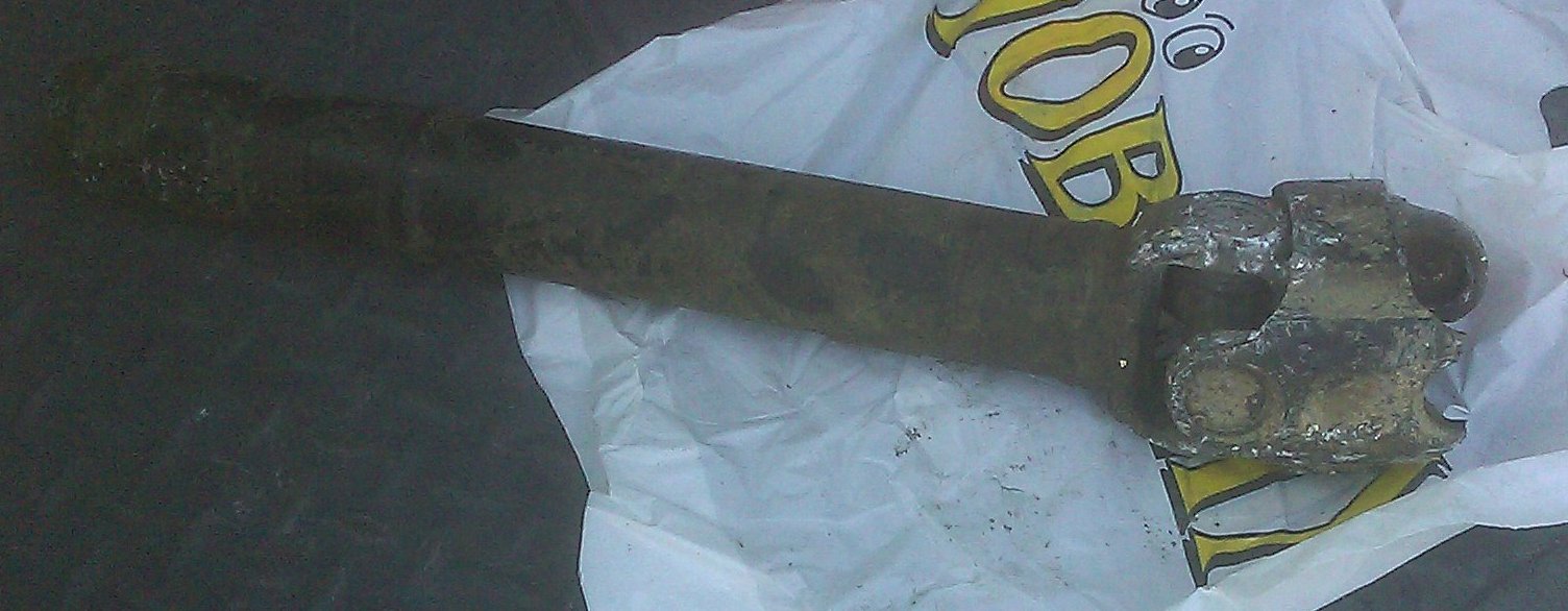

zdravím,
cestou do Francie mi z auta upadla ta věc co je na fotce. Auto stojí v Heilbronu v Německu ve Schvabach garage (autorizovaný LR servis) a germáni to nikde v Německu nemají.
Takže bych to nutně potřeboval alespoň pojmenovat, sehnat, nainstalovat.

Mám, zavolej ráno, klidně jim to tam pošlu

Zaplatíš mi to až se vrátíš, doufám, že nejedeš do Egypta
, mám několik variant, ráno zavolej, tak v půl 9.

Ještě mě napadá, ty nemáš mezinápravovou uzávěru?

Re: NUTNÉ
To jsem ztratil taky.
Ale da se jet dal pokud jde mezinapravova uzaverka, uzavrit a dojet na tu napravu ktera zbyla.

Re: NUTNÉ
To by ale nesměli v rámci ''modernizace'' nahradit uzávěrku TéCéčkem...

Re: NUTNÉ
A co tu uzávěrku zapnout klíčem pod autem - teda pokud ji má v rozvodovce. Je to tuším na 10ku klíč.

Re: NUTNÉ
Proto jsem se ptal, je pravda, že rok 99 by jí měl mít.MadTom píše:A co tu uzávěrku zapnout klíčem pod autem - teda pokud ji má v rozvodovce. Je to tuším na 10ku klíč.

Re: NUTNÉ
No a vime cislo rozvodovky? zrovna stahuju specifikace a manualy k jednotlivejm prevodovkam ...

Re: NUTNÉ
Není to pravidlo na první DII(99) jsem jí tam neměl.eliott píše:Proto jsem se ptal, je pravda, že rok 99 by jí měl mít.MadTom píše:A co tu uzávěrku zapnout klíčem pod autem - teda pokud ji má v rozvodovce. Je to tuším na 10ku klíč.

Re: NUTNÉ
Mel bych jeste jeden napad: Pokud neni uzaverka, tak bych naopak uplne zablokoval (cimkoliv, hlavne pevne) ten vystup z rozvodovky smerem k tomu kardanu, co upadnul. Tim by nutne sly otacky na ten druhej kardan (dvojnasobny), co vede ke zbyle hnane naprave, no a pak bych dal redukci, aby ty otacky zase klesly. Ale uplne komfortni jizda to nebude.
Ale tezko to nekomu doporucovat. je tost "punk!", ja jen, ze jsem zvykly se nevzdavat.

Re: NUTNÉ
To bys daleko nedojel, odhaduju to tak na 2-3 km a bylo by po diferáku.Hanys_a_Kaca píše:Mel bych jeste jeden napad: Pokud neni uzaverka, tak bych naopak uplne zablokoval (cimkoliv, hlavne pevne) ten vystup z rozvodovky smerem k tomu kardanu, co upadnul. Tim by nutne sly otacky na ten druhej kardan (dvojnasobny), co vede ke zbyle hnane naprave, no a pak bych dal redukci, aby ty otacky zase klesly. Ale uplne komfortni jizda to nebude.
