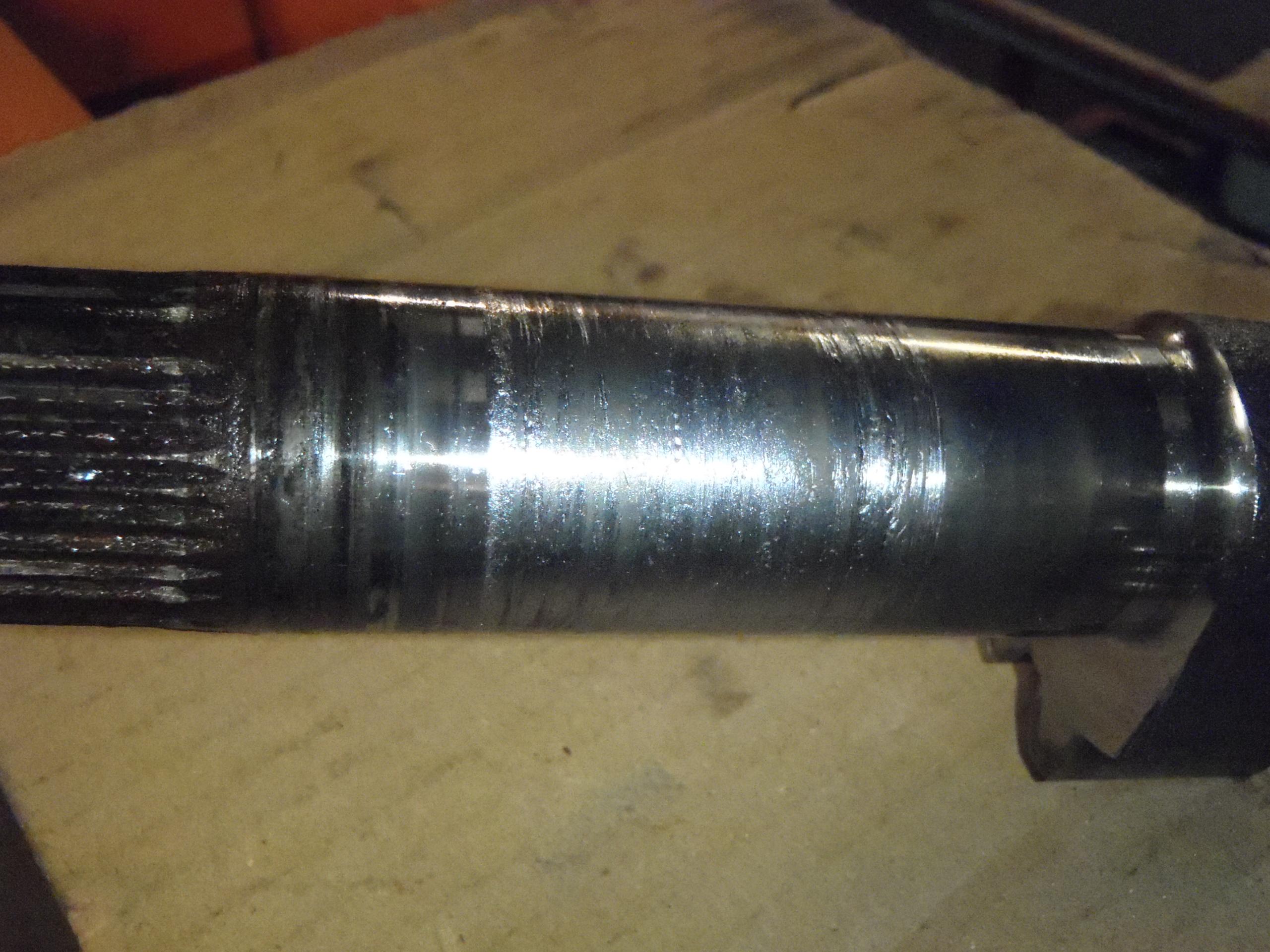

Tak už to mám taky za sebou. Potom co mi začala téct (najeto 190t.km), jsem se rozhodl, že ji sám přetěsním. Po rozebrání jsem našel pěkně orezlý ten hlavní svislý hřídel v místě kde je gufero :cry . V práci mi to kolegové přebrousili nanesli nový chrom a znovu přebrousili :hand . Po seřízení a namontování zpět paráda. Pak jsem za nějaký pátek vyrazil do Jizerek na dovču a převodka tekla jakoby tam snad ani nebylo těsnění :head , tak jsem si to musel nechat vyměnit za novou v Českým Dubu. No a :Pohoda:

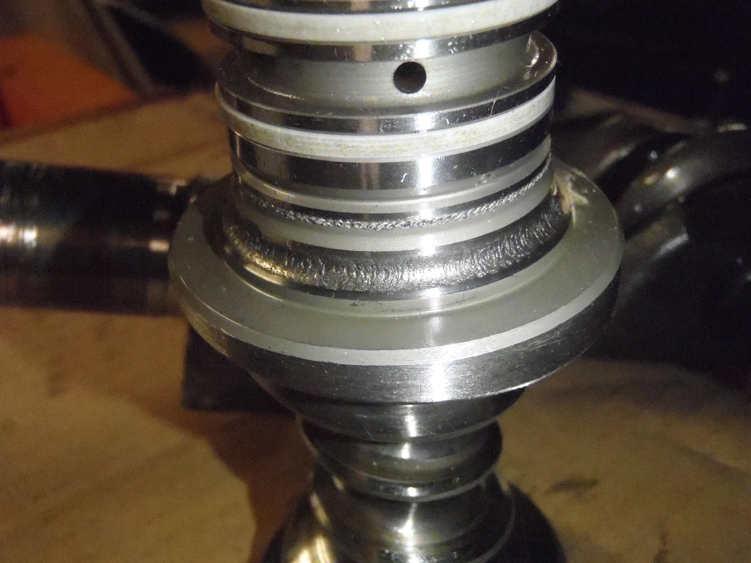

Tak jsem se taky pustil do převodky řízení, vyrobil jsem si kvůli tomu stahovák páky řízení a zjistil jsem- že šnek i hřídel jsou v tahu, takže přetěsňování se konat nebude :-( .
Re: Tekoucí převodka řízení
#39 Příspěvek od eliott » 08 bře 2015 21:01
To je přesně to, o čem jsem mluvil.
