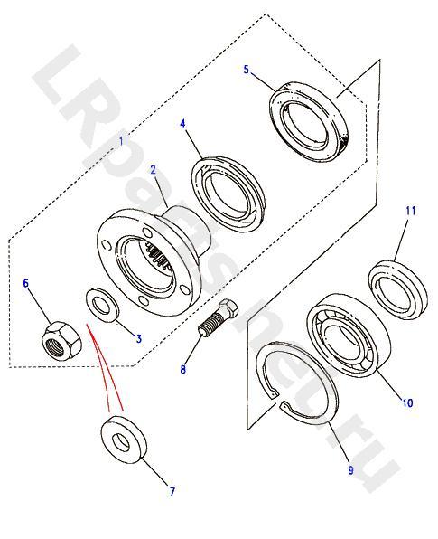

jak jsem se tak kochal pod autem zjistil jsem vůli na výstupu pro přední kardan.má někdo zkušenosti s výměnou tohoto ložiska?dá se to udělat na autě,nebo musí rozvodovka ven?dík za radu.

našel jsem skladbu dílů výstupní hřídele /e-obchod promine/,podle mě je to ale zadní vývod což nemusí být totožný.jak je to nakreslený ,tak by to mělo jít ven celý včetně hřídele,jde o to aby se mi nesesypala kolečka do skříně.

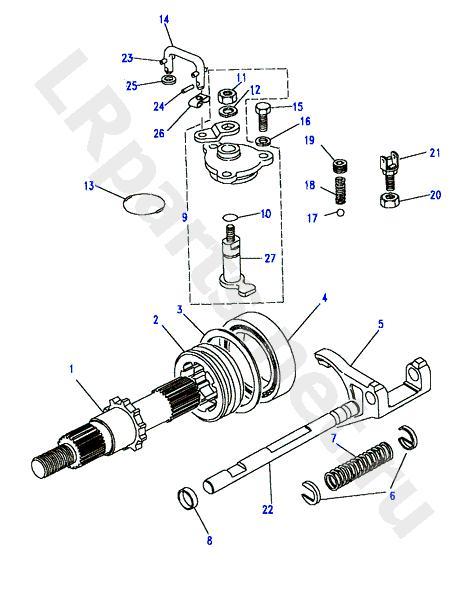

Ložisko co jsi našel by mělo být totožný s tím předním vývodem, akorád jestli si dobře pamatuju tak výměna předního ložiska je o něco složitější, tím že je tam ještě řazení uzávěrky mezinápravy. Vím že jsme o tom přemýšlely jestli by to šlo udělat na autě ale je tam dost málo míst tak jsem radši vyndavali rozvodovku ven. Tady máš pár obrázků toho předního vývodu z rozvodovky.
