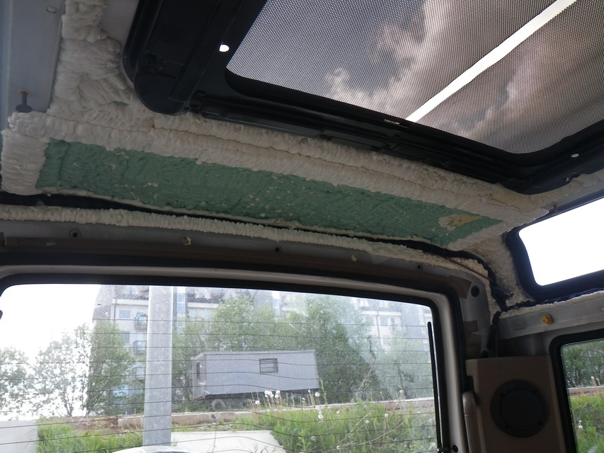

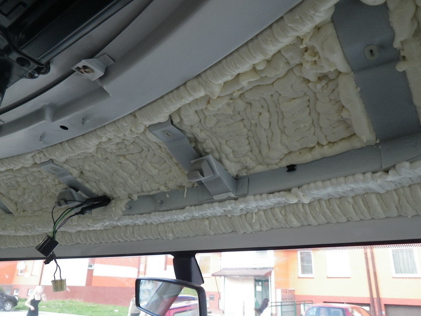

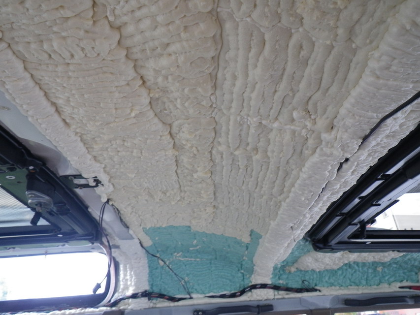

Dufam ze sa mi uz kondenz na streche nebude robit. A dufam ze sa aj znizi hlucnost v aute. Ma niekto skusenosti s takouto upravou. Ak ano ake su vysledky?

no ja bych to vylepil penovou gumou ale musim uznat, ze s pu penou to umis a ze to bude lehci nez ta guma :-) cim jsi to zavrel aby to nevyexpandovalo vic nez zdravo? igelit a pak tapecirung?

takze este dopenim dataily a potom tam dam tapacir. Igelit tam nebudem davat akurat musim dat novu latku na strechovicu lebo sa mi vsade odliepala. Pur pena je nizko roztazna takze sa s nou da celkom dobre robit, striekam to pistolou.

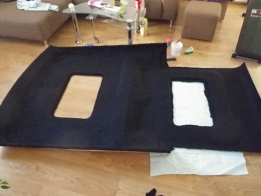

Tak už som pokročil. Dalo to dost namahy ale nejako som tu latku nalepil. Lepil som to duvilaxom a islo to. Druhy krat by to bolo urcite lepsie. Najlepsie je sa ucit na svojom :chuckle

Tak už som pokročil. Dalo to dost namahy .... a hlavně doma na podlaze, že tě s tím nevyhodily... :ty jeden...:

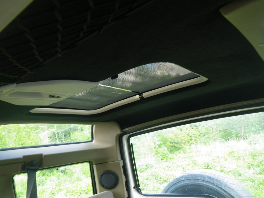

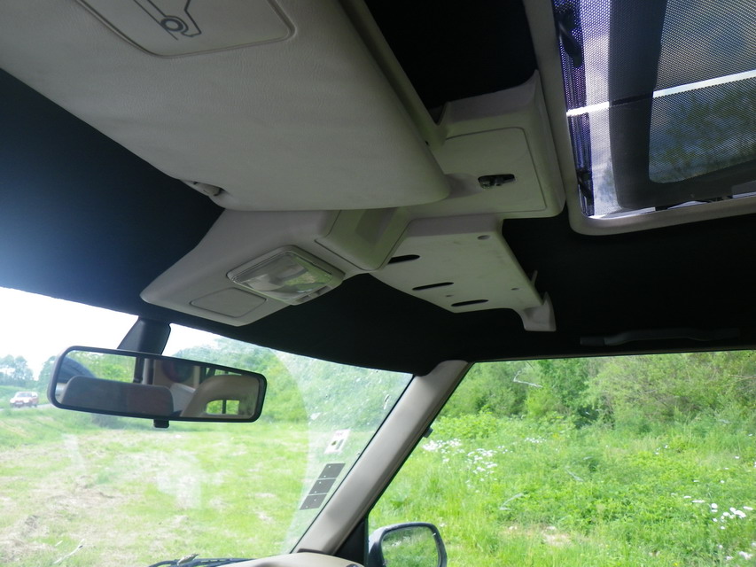

Tak uz mam hotovo. Rozdiel urcite v hlucnosti je , hlavne pri dazdi neni skoro nic pocut, tak akcia mala zmysel. Sete uvidim ako sa to bude spravat v zime.

Ten černý strop se mi líbí, vypadá fakt fajnově :yes

hlučnosť ti to zníži iba v klude, za jazdy to myslím nebude poznať, to by si musel zalepiť všetky špáry na prednej časti auta :lol:
zmysel to má určite kvoli hudbe, ked máš poriadne repráky tak zvuk je potom 100x lepší. Ešte by to chcelo zatestiť dvere a pod palubovkou, na hluk za jazdy by to malo večší vplyv...
