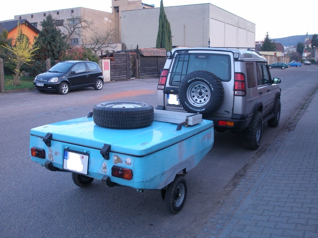

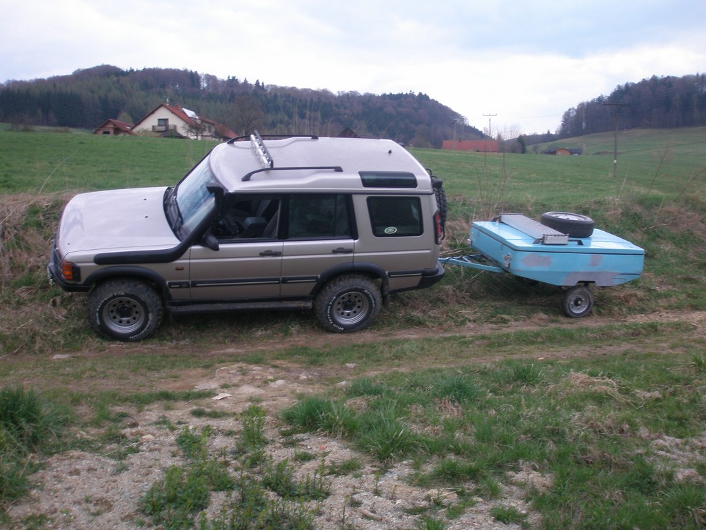

#181 Příspěvek od Benjamin » 18 dub 2011 20:17
+ ještě foto a krátké zkušební video v neděli narychlo (proč na videu vypadají všechny kopce tak směšně malé - přijdu si tam trochu jako pako :roll: :lol: )
http://www.youtube.com/watch?v=kVAGjvTx ... re=related" onclick="window.open(this.href);return false;
http://www.youtube.com/watch?v=YPpcLZQr ... re=related" onclick="window.open(this.href);return false;
(249.11 KiB) Staženo 463 x
(189.49 KiB) Staženo 463 x

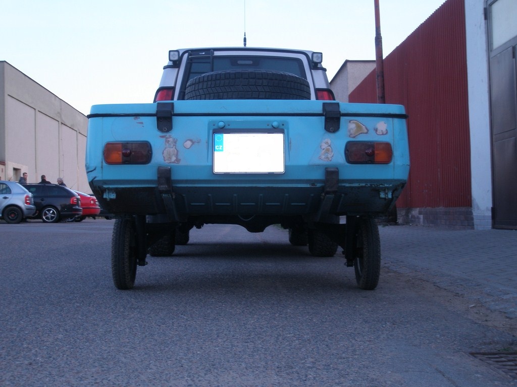

#182 Příspěvek od Benjamin » 15 kvě 2011 22:07
Tak jsme si dal práci a zatočil s mírnou korozí Skifa - snad mu to nějakou chvíli vydrží...ještě teď jsem zpocený :whew :whew
P1010300 [800x600].JPG (60.47 KiB) Zobrazeno 10966 x
P1010301 [800x600].JPG (50.11 KiB) Zobrazeno 10966 x
P1010302 [800x600].JPG (72.23 KiB) Zobrazeno 10966 x
P1010303 [800x600].JPG (96.68 KiB) Zobrazeno 10959 x

#187 Příspěvek od Benjamin » 30 čer 2011 23:39
Tak po všech nervech, investovaných penězích a času konečně nějaký výsledek - "malokolečkáč" vyjel z kolny a už se má k světu. Zbývá ještě par drobných věcí, ale za diskoškou si zatím v terénu nestojí špatně...dělá mi radost. Testování spací části snad již příští týden naživo u Patrika v Grobu...pak uvidíme jak přežije Rumunsko :lol:
Krátké video z první vyjížďky:
http://www.youtube.com/watch?v=eVddX3awwLY" onclick="window.open(this.href);return false;
http://www.youtube.com/watch?v=028SUXrwFmE" onclick="window.open(this.href);return false;
a nějaké to foto:

Acon kola sou bod dolu, já to vím a je to bez debaty.
Na druhou stranu schod to vyleze. Ten vlek totiž nemá nápravu, ale pouze vlečná ramena :idea: tudíž nápravu urvat nemůžu, leda jedno z ramen. (viz. 1. foto zavěšení před renovací) Vlek samotný má větší světlou výšku než nápravy u auta - tudíž jaký šutr přejedu s autem, přejede i vlek.(viz. 2. foto před renovací) Když najedu na schod větší než půlka kola tak se to sveze po tom vlečném ramenu až na ty kolečka a pojede to dál, pokud to neudělám moc surově a neurvu celé to rameno z uchycení - no samozřejmě praxe ukáže jestli jsem to přecenil nebo to fakt vydrží, tohle je z velké časti jen mé teoretizování.
O víkendu budu dodělávat interiér na 4 lůžka a taky upevňovat stan na stálo k vleku, tak udělám nějaká fota snad...stan je pouze látkový, takže uvidíme jak bude těsnit, stav se zdá být dobrý. Je vysoký, dá se v něm i stát...zatím pouze ilustrační foto pro představu (ten můj je stejný i barevně):
(190.58 KiB) Staženo 218 x
P1010205 [1024x768].JPG (131.7 KiB) Zobrazeno 10792 x

Re: Obytný přívěs skládací
#194 Příspěvek od MadTom » 01 črc 2011 10:37
Jenom to trošku doplním. Mám to samé, akorát né tak pěkně napucované. Jako jakejkoliv přívěs to v terénu omezuje, na druhou stranu to celé váží málo (prázdé kolem 150kg, maximálně 400kg), takže za autem to doopravdy není cítit. Podvozek má polonápravy s tlumiči. Takže výměna originálních 10" kole za větší je docela problém, musel by se udělat komplet nový podvozek a hlavně zesílit uchycení do konstruhkce vozíku.
V originál návodu je psáno, že terénní schopnosti jsou stejné jako u osobního auta. Výrobce je ze SSSR a pokud srovnám tehdejší Lady s dnešníma Dačiema z Rumunska, tak to až tak špatné nebude. :mrgreen:
Já jsem to v terénu otestoval dvakrát - jednou při odjezdu z Jihlavy - bez problémů, a podruhé na slovenské sahaře. Tam mě muesli vytáhnout, ale za to nemohl vozík, ale já, protože jsem předtím v hlubokým písku nikdy nejel a zpomalil jsem. Na skákání po šutrech to moc nebude, ale spodek je doopravdy vana a sklouzne se.
Stavění - základní stan - pro 4 - 5 osob - do 10ti minut, pokud se ví jak na to. Předšíňka (pro 6-10 lidí a bečku piva s příslušenstvím) tak 15minut. S tréninkem se doba podstatně zkracuje.
