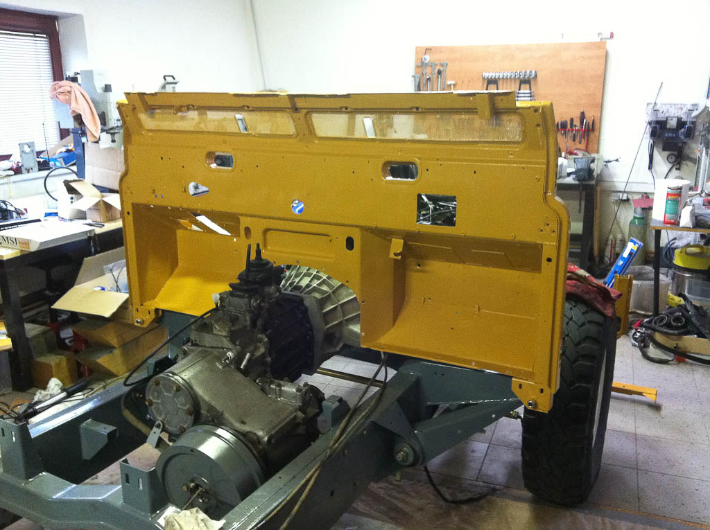

#139 Příspěvek od turby » 10 čer 2011 21:25
tak konecne se zase muzu pustit do defika, stavebni galeje mi uz zitra konecne konci neb bude hotovo :mrgreen: jen ten konec srpna uz asi nezvladnu a zariovou albanii tudiz taky ne coz me neuveritelne sere (s prominutim). tudiz jsi se omare asi trefil... :doh
BMW R1150GS, BMW F650GS Dakar, KTM 250 EXCF, Honda CB600F Hornet a ted uz i LR Defender 110 300TDi neb me uz nebavi neustale moknout :-)

Re: Rekonstrukce Defika (puvodne Sundani boudy)
#140 Příspěvek od turby » 15 čer 2011 19:30
tak zase maly posun pro lidstvo :mrgreen:
