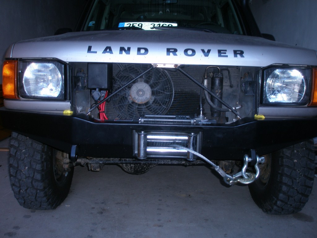

Sice ne Def, ale Disco....ale třeba to pomůže pro inspiraci...
(150.79 KiB) Staženo 416 x

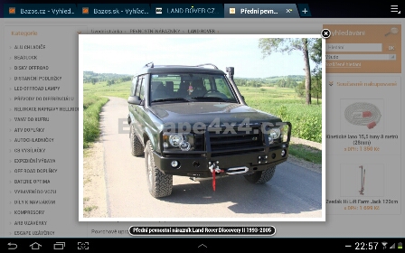

Cav pani prosim o radu. Chcel by som navijak 5.5t a chcem ho dat dopredu na d2 nemam pevnostak tak ma napadlo ze ho dam do sasov za naraznik ale ked bude casom pevnostak tak ma napada ze by sa tam mohlo niekde drat lano. Mate neaku skusenost?

ten anglican tam potom pevnosta nahodil, neviem ale ci musel nieco robit s navijakom.
http://www.discovery2.co.uk/images/billing10d.JPG

Aaaa tak tam som nebol ale podla foto to vyrezal bruskou.
