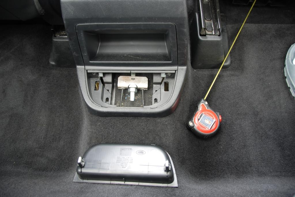

Zdravím všechny příznivce,
vlastním od ledna 2011 Freelander 2 2.2 TD4 a zatím super. Tedy vlastně až na filtr DPF, kdy jsem poměrně brzy v 89000km (km sedí) ho musel nechat odstranit a pak chvíli následovali potíže s řídící jednotkou. Pan mechanik co se do toho pustil,neměl zcela nejlepší software pro následné přehrání jednotky a stále mi to padalo do nouzáku,což před naplánovanou dovolenou nebylo nic moc.(nebudu tu nikoho jmenovat). Po pár reklamacích, kdy mi tvrdil že příčina je jinde, jsem raději našel někoho jiného.
Ujal se toho jeden šikovnej hošan(zdravím Ondru), který také chvíli nevěděl co a jak, ale nyní je jak doufám vše vyřešeno a jezdím :) .
Nyní prosím o radu, potřebuji dotáhnout ruční brzdu,můžete mi někdo poradit kde to je??
Díval jsem se pod prachovku v kabině u páky, ale tam jsou jen zuby od chodu. Předpokládám, že to bude pod autem :?:
Předem velmi děkuji za radu.
Bob

#2 Příspěvek od Martas » 21 říj 2011 22:56
Dostanes se ke sroubu skrze prihradky pro zadni radu - staci ji vyloupnout...
(116.25 KiB) Staženo 201 x

#4 Příspěvek od bob.1975 » 22 říj 2011 17:18
Děkuji za pomoc, já jsem ho nechtěl předtím moc rozebírat, již opět zabírá od třetího zubu :P

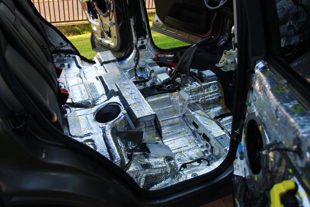

Martas
Příspěvky: 49
Registrován: 17 bře 2011 14:15
auto: Freelander II 07'
Re: Freelander 2-ruční brzda
#8 Příspěvek od Martas » 23 říj 2011 20:16
Strechu rikas?? :mrgreen: ...
(141.06 KiB) Staženo 135 x
Byl jsem celkem prekvapeny, jak jednoduse slo vsechno rozebrat :wink:.
07' Freelander TD4
dzordzi
Příspěvky: 370
auto: LR3
Bydliště: Malé Karpaty
#9 Příspěvek od dzordzi » 24 říj 2011 19:56
:hmm: No ale ten spodný koberec bol celkom silný pôrod :chuckle
Ja som dával teraz fungel nový čierny voňavý koberec
