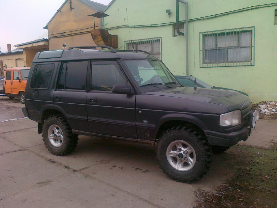

a takto to nakonieco dopadlo. Uz len zrezat zadny roh blatniku

#64 Příspěvek od powl » 19 pro 2011 14:21
Mas to pekny :yes

tak ja až sundam kasli tak se taky podívam-zda to ma taky takhle divný..
pěkné pneu..

filip aky mas rozmer pneu?

petriiik píše:filip aky mas rozmer pneu?
265/70 R16 vyska je 81 cm. Staci zrezat zadny roh blatnika, inak to vyzera ze 2" lift staci
