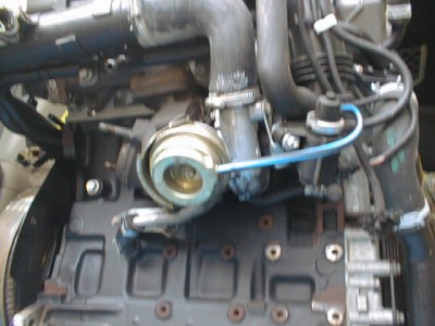

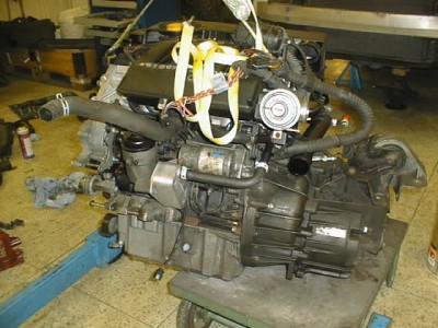

- cesta
- Příspěvky: 546
- Registrován: 01 črc 2009 10:08
- auto: Freelander I TD4
- Bydliště: Koňakov-Český Těšín
Re: Mrazy a TD4 !
Tak motor je vyměněný,má nejeté 85 000(no musím věřit),ale podle celkového vzhledu aj věřím že jo. Kupodivu chytil na první šup. Jinak ta výměnaje neskutečný maras,dělali jsme to 26 hodin.Ale ještě nejezdím čekám na oleje do ird a převodovky až mi dojdou. Ze starého motoru vyteklo tak 20l oleje (olej s naftou) a na prvním a třetím válci bylo plné sací potrubí toho sajrajtu,a víc zatím nevím je odstavený,až bude čas tak.....
