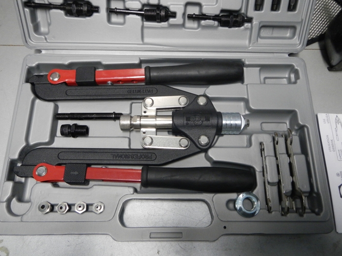

Pořídil jsem sadu na nýtování matic, což se občas používá i u Serií a Defa. Je to dle přítele gůgla velký pomocník, ale zatím jsem nesehnal matky. Neporadíte kde a jaké zvolit nejvíce používané rozměry?
Přikládám obrázek sady.
Díky Cyril.
