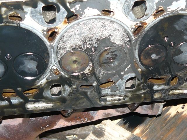

Vačku sháním stále,ale je tu ještě jeden problém.V zimě jsem u jednoho prodejce autodílů s celostátní působností koupil velmi,velmi výhodně nový žhavičky.A takto to dopadlo!Náhoda nebo se jich z nějakého důvodu chtěli zbavit?

Jo,promiň,ale chtěl jsem,aby to vidělo víc lidí.Ty žhavičky tady taky někdo nabízel.Jsou to CHAMPIONy.Teď jsem v takovým rozpoložení,že přemýšlím,že z toho udělám luxusní boudu pro psy.

Třeba je to náhoda,ale po demontáži hlavy jsem si začal říkat,proč šla cena dolů o 90%.

Koupil jsem je31.1.a namontoval jsem je 5.2.Takže měsíc a půl.

:!: :!: :!: :!: A už ich nikdo nekupujte a ak ich mate namontovane tak rychlo von !!!!!!!!!!!!!! :!: :!:

Ono ani neni čo len sa mi stalo to iste - odpadla špička zhaviča . Motor som ešte neotvaral - tak neviem presne nasledky .

patrik píše:Ono ani neni čo len sa mi stalo to iste - odpadla špička zhaviča . Motor som ešte neotvaral - tak neviem presne nasledky .
to je az take zle? normalne som rad, ze som ich nestihol nahodit...

Děti v Číně asi udělaly někde chybu... To bych se pos... , a nikdo ti to neuhradí.

Ty Championy do TD5-ky byly cca před půl rokem ve výprodeji v AutoKelly za 23,- Kč/ks...
