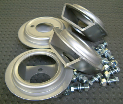

mám toho nadělaného pár kousků - podložky pod misky, pod pružiny, nad pružiny atd

Land Jirka píše:mám toho nadělaného pár kousků - podložky pod misky, pod pružiny, nad pružiny atd
To vypada dost dobre,kolik to ma na vysku????,cena?

delal sem to presne takový jako ma jirka na fotce, vlastne mi to tenkrat poradil :D
