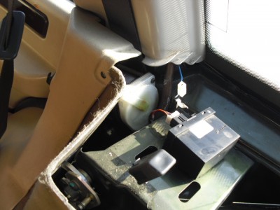

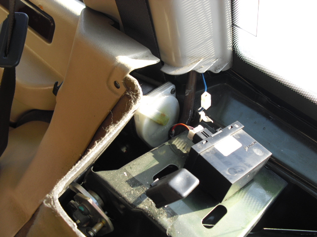

Chci říct, že odpojení antény dálkového ovládání řeší 100%ně problém s vybíjením baterie, pokud tedy samozřejmě nemáte ještě někde nějakou jinou vybíjecí poruchu. Je to modrý drátek na fotografii.
Potom dálkové ovládání funguje v bezprostřední blízkosti auta - při slabší baterii v ovladači jen ve výši okýnek nejlépe s přímou viditelností na krabičku přijímače.
Odběr měřený na baterii je v režimu bdělosti centrálního počítače 0,58 A a po odpojení, kdy BCEM spí je správných 0,03 A, což je odběr hodin a možná nějakých drobností a to je proud, který odpovídá použitelnému odstavení auta na hodně dlouho...tak jako u "normálních aut" (75 Ah baterie děleno 0,03 A = nějakých 2500 hodin do úplného vybití baterie) - to je samozřejmě teorie nového akumulátoru do úplného vycucání ...
Je také fakt, že díky tomu, že se mi nebudí BCEM, která tak nebudí EAS, který si nehlídá průběžně hodnota z čidel výšky a tím pádem se nesnaží rovnat auto - výsledek je ten, že ventilový blok neupouští průběžně vzduch po dobu odstavení auta a tím vidíte, který měch Vám uchází samovolně, protože po delší době máte prostě auto padlé na měch, který má problém s těsností - u mě se to projevuje při velkých mrazech, kdy zřejmě netěsní jeden ventil PP měchu.
Je třeba upozornit na to, že při odemknutí auta nebo při otevření dveří se BCEM vzbudí na cca 2 minuty.
Jak už je to popsáno jinde, jen zde zopakuji, že zda je BCEM vzbuzené nebo spící se kromě měření proudu na baterii pozná také podle lehce žhnoucí červené kontrolky na panelu řadící páky vedle "P" (u automatu).
čerpáno z http://www.rangerovers.net/repairdetail ... drain.html" onclick="window.open(this.href);return false;
