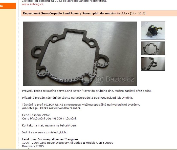

#11 Příspěvek od cyril » 20 čer 2012 20:42
Uska píše:No a když teče dá se přetěsnit nebo musí být nová ? Obávám se že mě to potkalo.
Pumpa přetěsnit jde...dnes jsme to dělali...viz odkaz na toto těsnění...http://auto.bazos.cz/inzerat/15732397/R ... smazan.php" onclick="window.open(this.href);return false;
