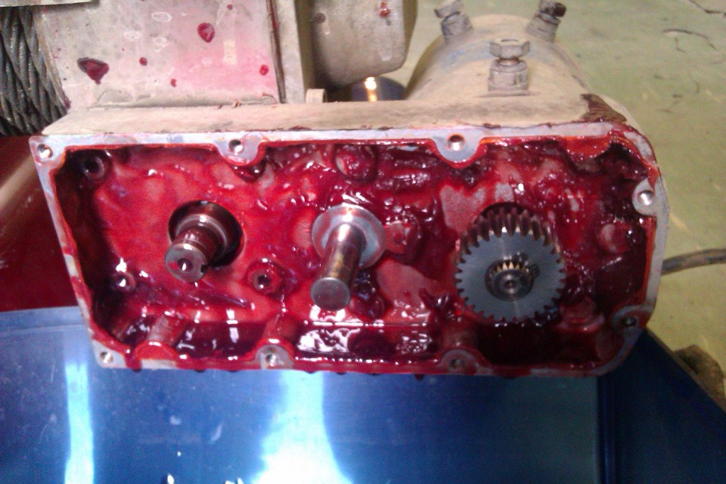

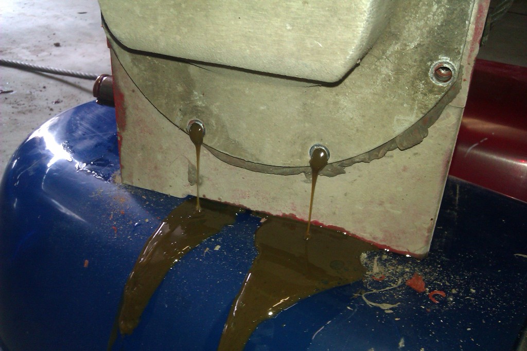

Tak som to dnes zmakol asi za 3 hodky aj z obedom 8) Vtej prevodovke uz nebolo skoro nic a zo sneku vytiekol taky humus nieco ako karamelove mlieko :D a aj voda.

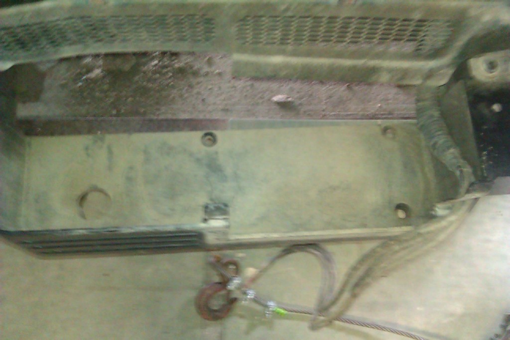

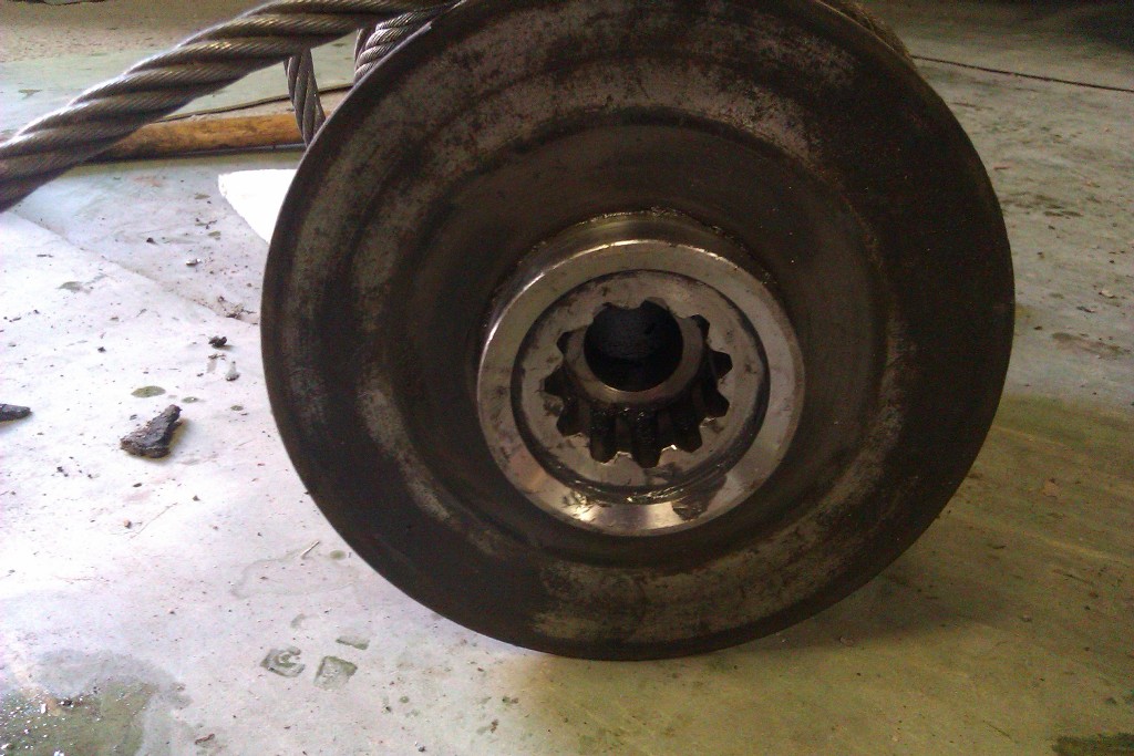

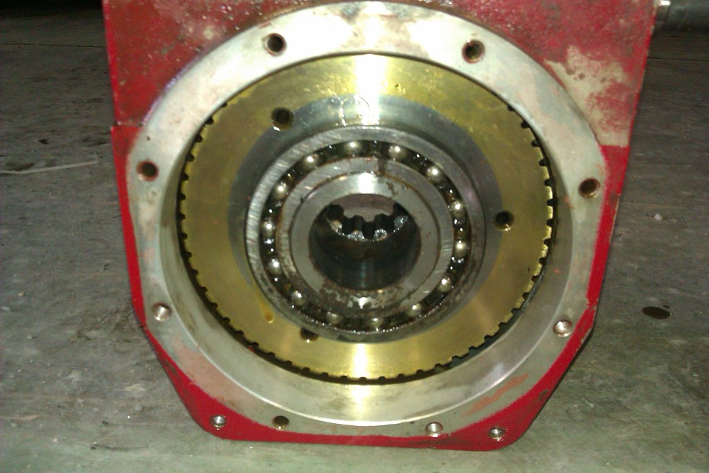

dalsie foto

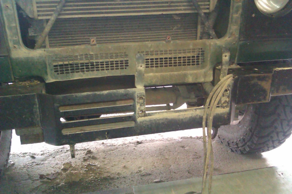

a este
