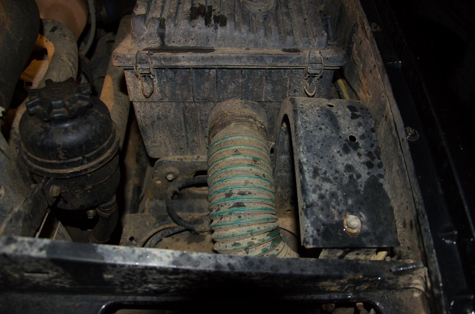

Kam dát druhou trakční baterku? Napadá mě kufr, ale dost se mi nelíbí ty super dlouhé kabely, když budu "pomáhat" navijáku nebo přes ní startovat. Jak máte vyřešenej dvojbaterkovej systém?

Má, ale je moc malý a hlavně jak mám šnorchl, tak tam vede trubka k airboxu.

Na DI urcite vojde aj na druhu stranu rovnaka. Ak nezabudnem skusim vyfotit.

Vím, že tam na to prostor je, ale pro mě je malý a už navíc zabraný. Proto uvažuju o jiných možnostech.

Jestli nebude jednodušší udělat si místo vepředu v tom kastlíku. Jaký máš šnorchl? Máš na autě ABS?

Šnorchl mám samodomo, ABS nemám. Abych si tam udělal místo, musel bych posunout chladič. Tam to prostě nejde, baterka je moc velká.

To máš baterku do traktora...?
Myslel jsem, že budeš dávat něco kolem 90-100 Ah, ta by se vešla.

Mě ten prostor značně zmenšuje trubka. A znova řezat do toho nechci.

Taky bych to dal na tu druhou stranu, myslím že to v závěru je nejjednodušší, včetně úpravy té trubky
od šnorchlu.

Nafotil jsem pár fotek. Úprava držáku kapaliny do serva je jasná a jednoduchá. Ale ta trubka? Napadá mě jedině dát z boku airboxu.
