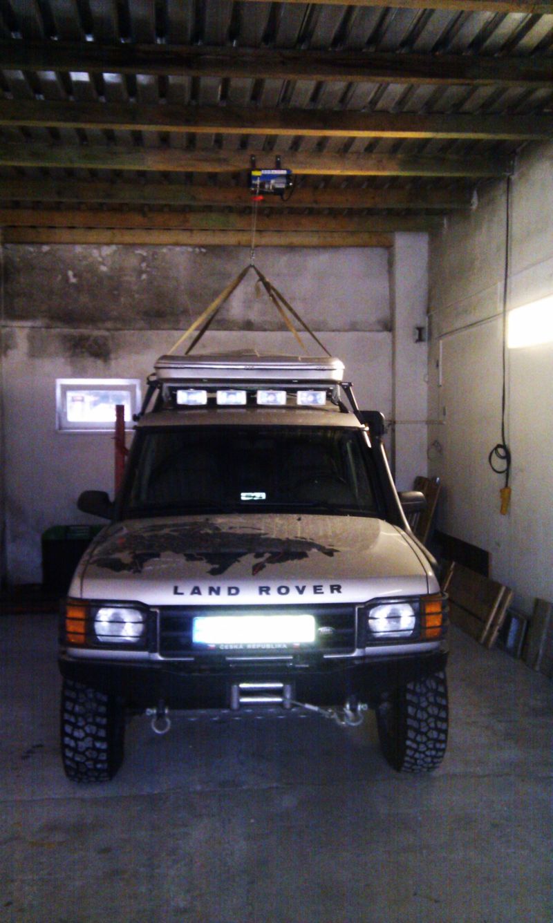

Tak za mne vyřešíno - použil jsem stropní elektrický zvedák Güde - prodloužil dráty, namontoval na trám střechy. Nosnost 100 kg bez kladky a 200 kg s kladkou. Kladku tam mám nastálo. Jsem velmi spokojený, jednou rukou cvakám čudlíkem a druhou postrkuju stan na správné místo.
Přemejšlel jsem ještě nad klasickou řetězovou kočkou, ale pletly by se mi tam ty řetězy a taky má zdvih pouze 2,5m, takže bych nemohl spustit ve 4m vysoké garáži stan na zem dle potřeby. Krom toho taky stojí přes tisícovku a tyhle elektrozvedáky jdou koupit už za dvojku a výhody jsou nesporné. Když se mi to podaří, dám někdy foto.
Ostatním díky za předešlé rady...

Benjamin píše:Tak za mne vyřešíno - použil jsem stropní elektrický zvedák Güde - prodloužil dráty, namontoval na trám střechy. Nosnost 100 kg bez kladky a 200 kg s kladkou. Kladku tam mám nastálo. Jsme velmi spokojený, jednou rukou cvakám čudlíkem a druhou postrkuju stan na správné místo.
Benja :hi
No tak jsem se po 8 měsících dokopal to nafotit pro představu alespoň mobilem. Stan sundávám málokdy, no Diskárna jde na ozdravnou kúru, tak jsem ho shodil, šlo to za pár minut. Samozřejmě mám ale výhodu vysoké garáže s pevnými trámy u stropu, což velmi ulehčilo instalaci celýho zvedáku a napomohlo funkčnosti celého řešení.
