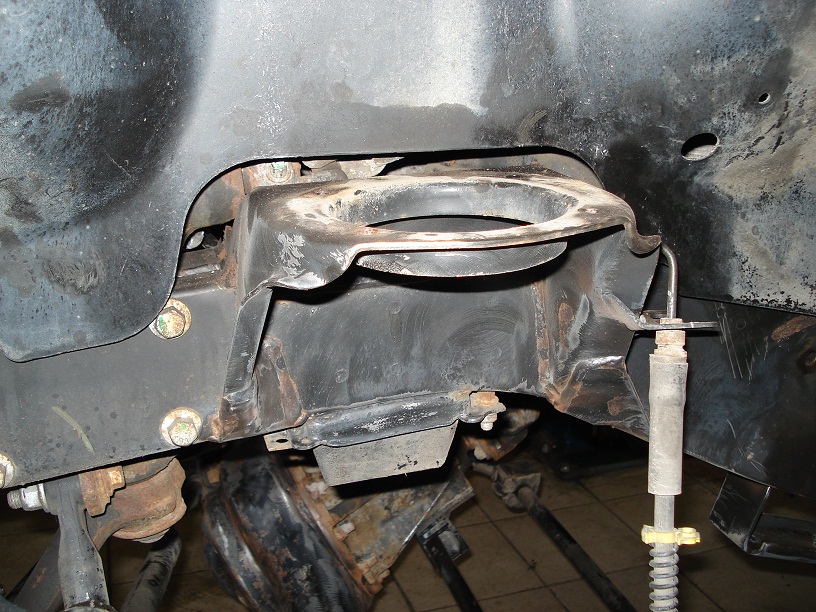

Další Defík prošel konzervační kůrou.
Re: Eliott Landrovers - eshop, servis . Novinka na str. 24
#498 Příspěvek od eliott » 16 srp 2012 22:27
Vzhledem k tomu, že jde o celkem mladé auto, byl rám zachovalý a účinnost konzervace bude velká.

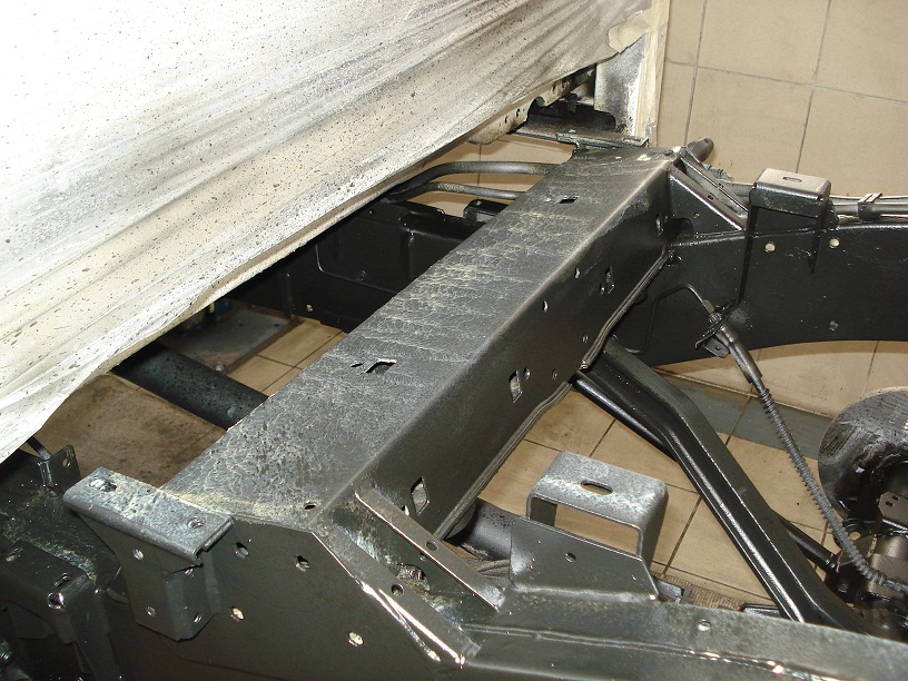

Na podvozek padlo 13l vosku, 5l do dutin, 8l zvenku a 4 spraye.
#500 Příspěvek od eliott » 16 srp 2012 22:35
Co šlo odmontovat, se opískovalo a nazinkovalo. Výfuk našopovaný hliníkem, pružiny zinkem.
