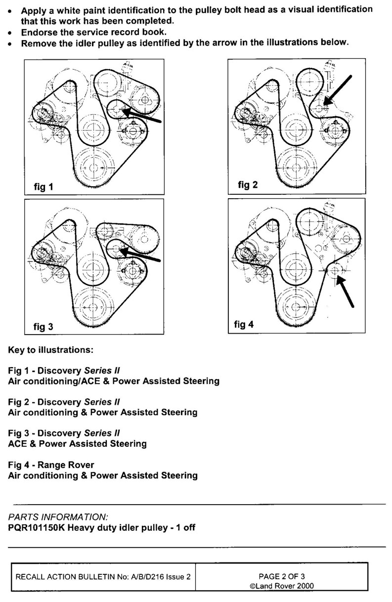

Zdar chlopi. Pozná se podle vin kódu, nebo jinak, potřebný rozměr klínového řemene ?
Potřebuju ho vyměnit a nechci ho nejdřív sundávat a pak objednávat. Jeden novej klíňák jsem k auto dostal, ale nevím jestli ten rozměr bude pasovat. Dikas za info :wink:

kamaráde.,právě že ftom je problém. V katalogu je několik rozměrů pro td5 ku, zřejmě v závislosti na stupni výbavy, což v katalogu není specifikováno. A podle vin kodu by to snad mohli zjistit jen ve značkovém prodeji. :wink: Preto sa pýtam :)

V katalogu uvádějí 4 délky - s klima / bez a s vyrovnáváním / bez...

Koudy píše:V katalogu uvádějí 4 délky - s klima / bez a s vyrovnáváním / bez...
Vypadá to nějak tak :idea: Miloš II

Dobrá práca, Milošu :wink:
