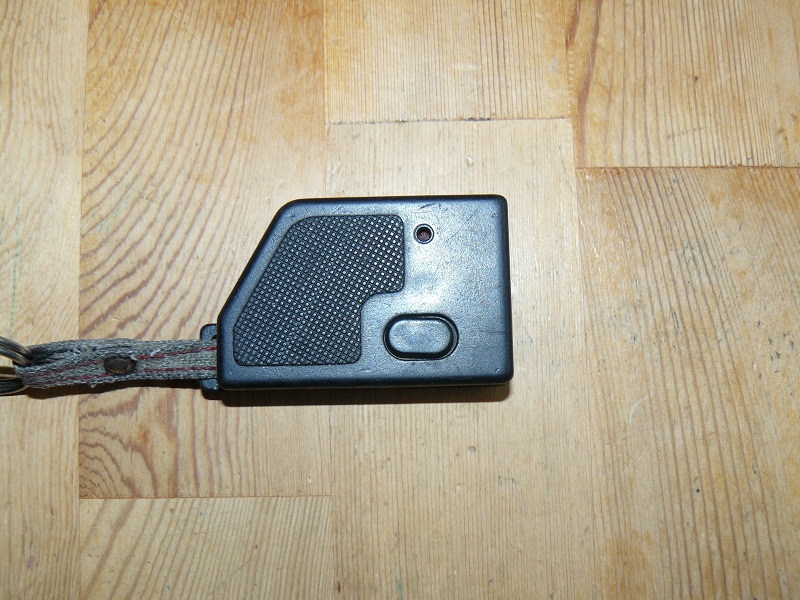

Zdravím všechny. Potřeboval bych radu, kde začít zkoumat. Nejde mi centrál na oboje zadní a páté dveře. Předek chodí normálně. Měl jsem dole tapecírunky a mechanismy vypadají OK, všechno je zapojené. Tipuju to někde ve vedení, ale nevím, kde začít rozebírat, ať nevyndávám půlku interiéru. Dík za rady.

Ty máš origo DO??
Re: Centrál zadní + 5. dveře DI 200 TDi 1993
To těžko posoudit, sestavička v autě je určitě origo. No a na ovladači není žádný nápis, ale podle tvaru je minimálně dobový...dabartos píše:Ty máš origo DO??

Hm u 200tdi jsem taky ještě origo DO k centrálu neviděl. Dobově by to muselo být takovéhle http://www.brit-car.co.uk/product.php?xProd=81827" onclick="window.open(this.href);return false; to měli první 300tdi a poslední RRC. Jinak si myslím, že před tím žádné jiné DO nebylo.

Tak moje je ještě dobovější...Sláma Karel píše:Hm u 200tdi jsem taky ještě origo DO k centrálu neviděl. Dobově by to muselo být takovéhle http://www.brit-car.co.uk/product.php?xProd=81827" onclick="window.open(this.href);return false; to měli první 300tdi a poslední RRC. Jinak si myslím, že před tím žádné jiné DO nebylo.

Tak to možná ano, ale určitě ne originál. Takže s tímhle ti bude těžko někdo radit jak to tam máš zapojené.

, centrál je určitě origo a mně zajímá, než budu vyndavat koberce, vyndavat sedačky a rozebírat palubku atd., kde bývá sériově umístěná ŘJ toho centrálu, jestli tam něco takového vůbec je a kudy vedou kabely od středových sloupků u dveří. Protože při prohlídce prostorů u pojistek a nad nohama spolujezdce jsem nic takového nenašel... Dík.
