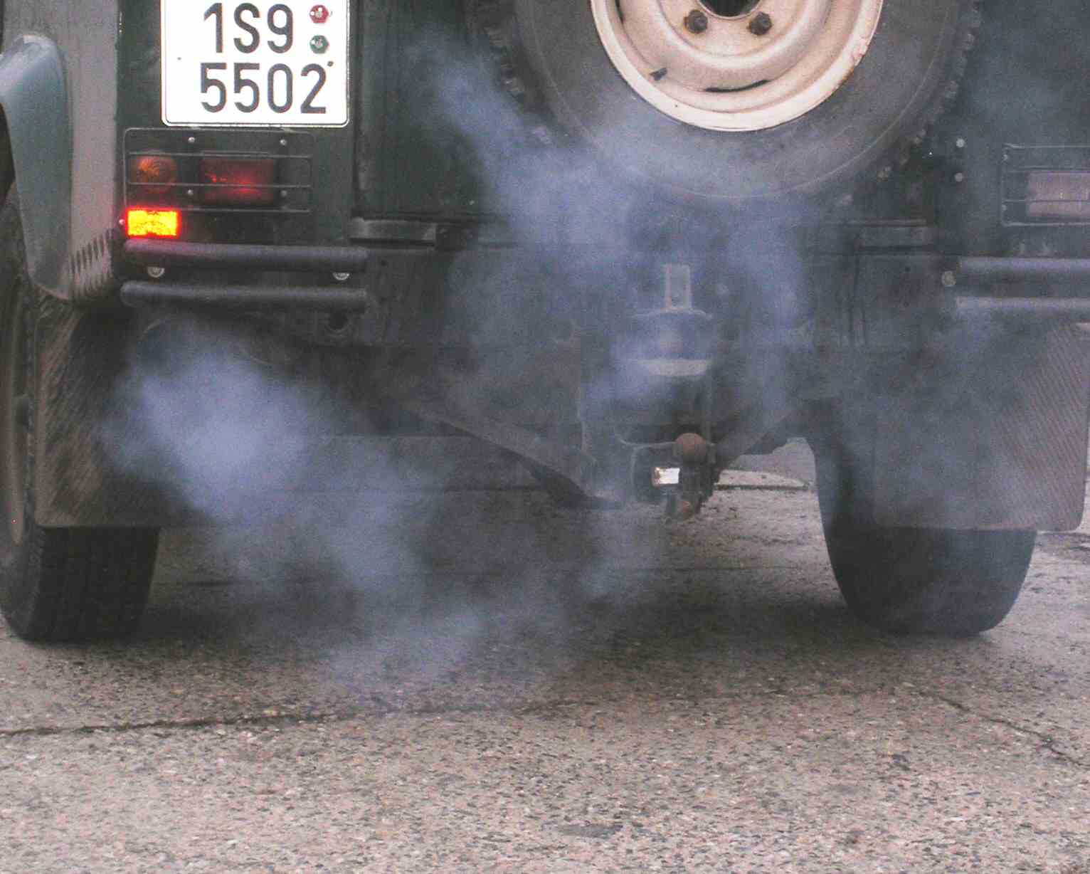

Něco podobného tady taky řeším a zatím TD5-ka odolává naším pokusům dát jí zase dohromady.
Problém je vždy první start. Vše vypadá jako když padá nafta. První start je s dlouhým točením a jdo bílé obláčky z výfuku. Většinou když už má snahu chytnout je vytlučená baterie. Když se jí už podaří natočit, tak za celý den není problém se startem.

Takhle to vypadá po ráno, po asi 5 minutách běhu motoru na volnoběh a ujetí tak kilometru. Kouř naprosto zmizí, jakmile se auto ohřeje. Teplota dneska ráno +2

já mám spíš podezření na vstřík doufám , že to bude ono. a díky

Však se zastav, jak jsme se domlouvali, hodíme to na diagnostiku a uvidíme. Řídící jednotka motoru je docela sdílná.

klidně může padat nafta, /zavzdušnění , zkusil bych povolit přívody ke vstřikům a klidně i vyndat žav. svíčky a jen tak "naprázdno" protočit motor s plným plynem , Pak to zase hned dotáhnout a startovat navostro. Pokud by to hned čaplo ,tak se to někde zavzdušnuje.
