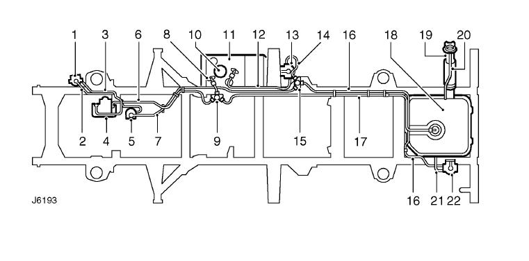

V defender workshop manuáli, sekcii 19 (fuel system) na strane 4 som našiel nákres systému dvoch palivových nádrží pre 110 station wagon.
Vyzerá to dosť dobre... Zaujímalo by ma, či tento twin tank system má niekto reálne na aute. Dajú sa jednotlivé časti kúpiť ako náhradný diel? (hlavne bočná nádrž) Skúšal som vyhľadávať na ebay, ale nič sa mi nepodarilo nájsť... Viete o tom niečo bližšie?

to som si tiež myslel, ale keď porovnávam nákresy (90, 110 HT a 110 SW) tie nádrže vyzerajú inak...Johny R píše:Ta boční bude z 90-ky, my na 90 ji tak máme!
teoreticky by nádrž z 90 mohla pasovať do 3-dverového 110 HT
ale tu hore na nákrese je systém pre 5-dverové 110 SW, číslom 10 je označený plniaci otvor, čiže predpokladám, že ten je umiestnený niekde v kabíne na podlahe...
podľa užívateľskej príručky majú všetky tie bočné nádrže rôzne objemy, takže myslím, že budú rozdielne:

Re: Twin Tank System - dve palivove nadrze
Podle mne je to nádrž ze Serie 88, trochu upravená

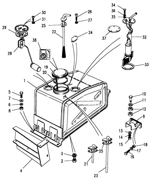

celkovo je o tomto systéme veľmi málo info, asi to bude rarita.
našiel som číslo nádrže NTC2110, ale čo som tak zbežne pozrel nikde nie je dostupná...
http://www.allbrit.de/UNI.cfm?PAGE=758293&SPRACHE=EN" onclick="window.open(this.href);return false;
