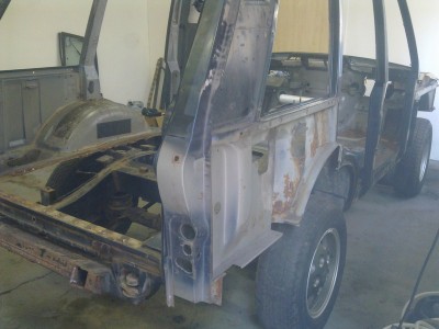

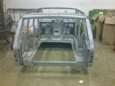

#69 Příspěvek od kesole » 11 zář 2012 20:18

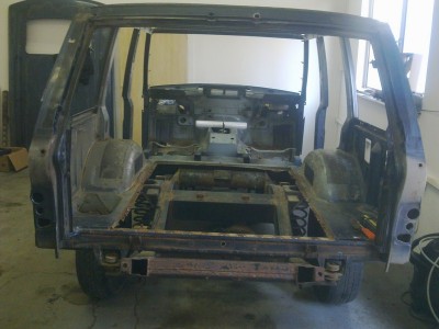

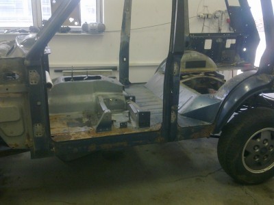

Behem vikendoveho sroubovani za posledni dva mesice se mi povedlo auto celkem sikovne oholit, nakoupil jsem snad vsechno co se da na aute vymenit, ted me jen ceka shodit skelet z ramu, odvezu ho opiskovat a pak klempir a pak to puzzle zacnu zase skladat... mate nedko predstavu kolik tak priblizne muze skelet vazit? Nebo v kolika lidech se to da realne utahnout??

Re: Tak jsem si koupil RRC... a zacinam opravovat...
#70 Příspěvek od Mirko » 11 zář 2012 20:49
Není těžký, ve čtyřech lidech to je docela manipulovatelné. S otcem jsme to přesouvali po různých pomůckách dokonce ve dvou.

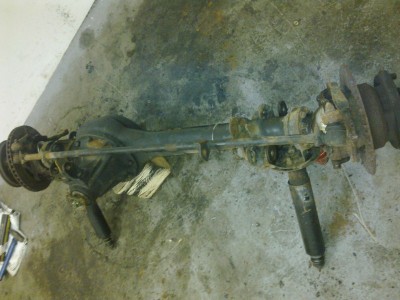

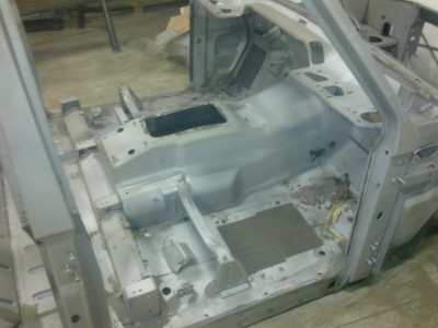

#71 Příspěvek od kesole » 02 lis 2012 00:21

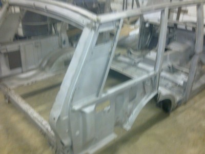

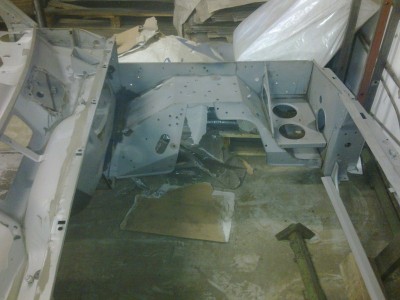

Jj Mirko mel pravdu zase tak tezky to neni, takze jsem se dostal zase dal a pomalu se blizi konec neustaleho objednavani nahradnich dilu, tryskani, zinkovani a pomalu zacnu skladat celou tu paradu, urcite spoustu veci zapomenu, protoze jsem si nenafotil skoro nic ... :ty jeden...: :D

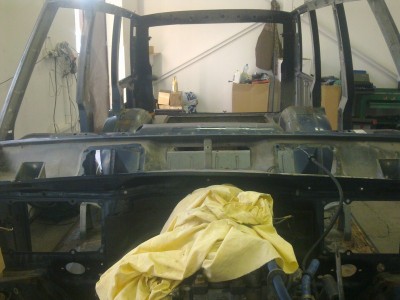

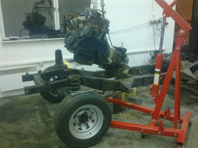

#75 Příspěvek od kesole » 11 lis 2012 10:59
Tak se mi to vcera rozpadlo v garazi na molekuly :lol: motor se skrini odpociva na palete, skelet uz je otryskany, zitra odvezu jeste ram a pak zacnu skladat svoje 3D puzzle pro velky kluky.

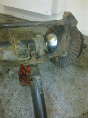

#77 Příspěvek od kesole » 14 lis 2012 21:00

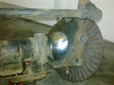

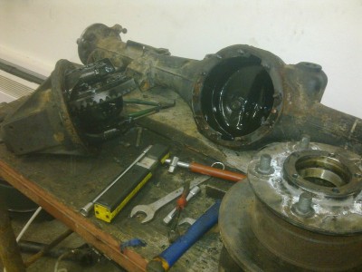

Aby si ze me nedelali ´kamaradi´ srandu ze nic nedelam tak si sem vlozim par dalsich fotek ze vcerejsiho sroubovani, aspon budu mit potom co srovnavat. A taky to budu mit podle ceho skladat !!! Kotouc praskl na dve pulky a to prekvapilo i me. A konecne muzu pomalu zacit vybalovat nahradni dily z krabic od cokolad Milka.

Lukasino

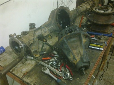

#79 Příspěvek od kesole » 19 lis 2012 21:15

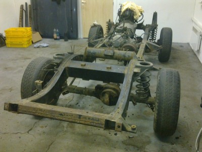

S otryskanym skeletem uz si hraje pro zmenu klempir, ram jsem strcil do boxu na tryskani dneska a nez bude hotovo, tak se budu venovat napravam.......takze menim vsechny loziska, cepy, gufera, tesneni atd....
