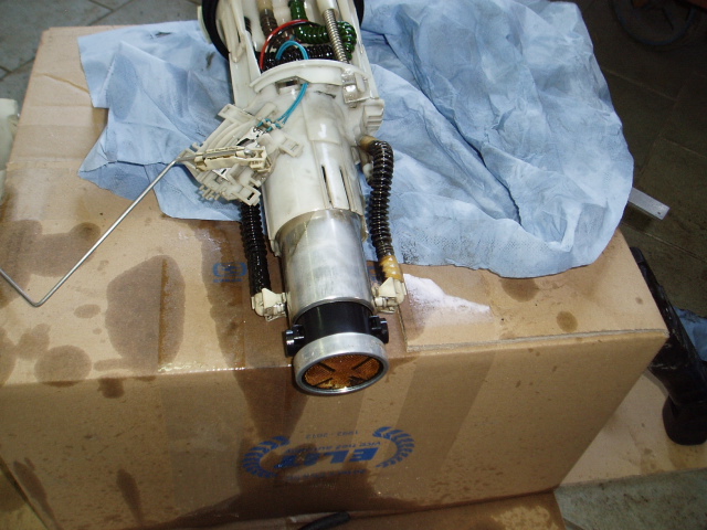

#6 Příspěvek od MarekS » 09 pro 2012 22:14

#7 Příspěvek od MadTom » 09 pro 2012 22:26
A podíval jsi se pořádně do nádrže? Jestli to jenom neupadlo.

#8 Příspěvek od DanoDEF » 09 pro 2012 22:42
... to mas ten starsi typ.
... podla fotiek ti nechyba nic teda ak si fotil to co mas v nadrzi.

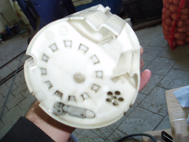

#9 Příspěvek od MarekS » 10 pro 2012 07:51
Takhle jsem to vyndal do nádže jsem koukal nebylo tam nic vydět ještě mrknu,ale pochybuju na podlaze byli popsaný barvy už tam někdo koukal.
Na tom spodním obalu by mělo bejt nasunutý údajně ještě jedno sejtko jinak čerpadlo tlačí dost nechal jsem ho měřit.

#10 Příspěvek od DanoDEF » 10 pro 2012 08:03
MarekS píše:Na tom spodním obalu by mělo bejt nasunutý údajně ještě jedno sejtko jinak čerpadlo tlačí dost nechal jsem ho měřit.
... mas to v poriadku teda kompletne. Nic ti tam nechyba mas starsi typ cerpadla.

#11 Příspěvek od MarekS » 10 pro 2012 09:03
Dík,tak můžu montovat bufik.
