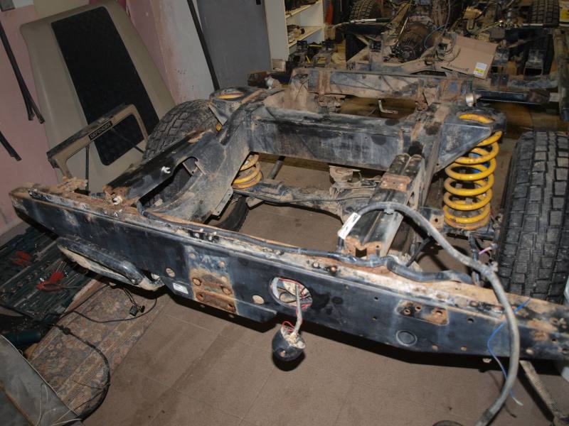

Teď se vrhnu na rozborku podvozku.
No po 8 letech se nějaká koroze na rámu objevuje, jsem rád že jsem se do toho nepustil zbytečně.

#60 Příspěvek od Kangaroo » 19 pro 2012 21:58
Rám je skoro holej.
