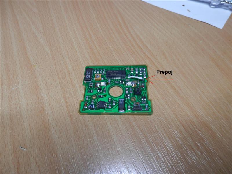

Trochu som „potunil“ webasto. - Ovládanie SMS-kou
„Hodiny“ sú zapojené tak že jeden vodič je trvalé plus(červený) druhý mínus(hnedý) a tretím sa ovláda chod webasta (čierny) . Počas kúrenia „Hodiny“ privedú plus na tretí vodič.
-V prvom zapojení som privádzal plus na ovládací vodič. Ako ovládanie používam alarm Jablotron. Výhoda je ,že alarmom sa dá nastavovať dĺžka zopnutia priamo SMS –kou. Ako nevýhoda je že počas zopnutia alarmom sa „HODINY“ v aute nerozsvieti a nie je možné kúrenie „HODINAMI“ vypnúť. To znamená ovládanie buď SMS –kou alebo na „HODINACH“.
-V druhom zapojení z alarmu privádzam impulz na „HODINY“. Musel som ich trochu upraviť. Konektor na „HODINACH“ ma štyri piny. Na štvrtý pin (normálne je nezapojený) som priviedol mínus (impulz 1s) a vo vnútri hodín som vložil jednu prepojku. Teraz síce nejde SMS-kou nastavovať doba kúrenia ,ale je možné ho trebárs SMS-kou zapnúť a tlačidlom vypnúť. Display svieti počas chodu kúrenia aj keď bolo zopnuté SMS-kou.
