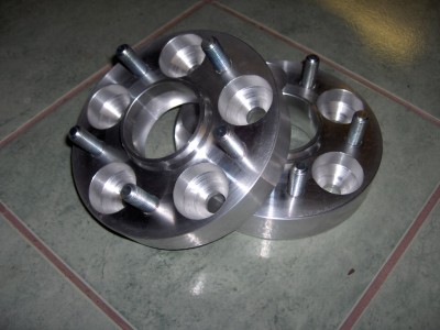

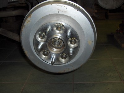

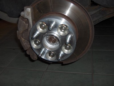

jarmik
Příspěvky: 203
Registrován: 18 čer 2007 23:18
auto: Free 1.8 - 1999
Bydliště: Luby u Chebu
Re: 235/70r15
#17 Příspěvek od jarmik » 07 led 2013 22:03
určitě bez výměny šteftů / průchozí podložky / nebo s přidanýma šteftama tam 20mm podložku bezpečně nepřichytíš, já si nechal tady na foru udělat 30mm mám je od října 2009 a bez problémů ( ale jezdím jen silnici a polní cesty )
