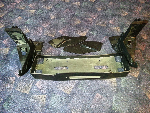

Mám tu už víc jak rok téměř dokončenou věrnou kopii origo držáku navijáku na D3 "bradavici". Chybí rozjet dvě díry, kde sem se úplně netrefil při zkreslování dle originálu který mám na autě, na funkčnost nemá vliv. Ale dokud ho někdo nebude chtít tak se asi nedokopu dát ho na frézu a dodělat. Už asi nedám dohromady všechen spojovák, ale to není až takovej problém všechno sem nakupoval v železářství nic není atyp.
Všechny díly jsou z 5mm plechu, vyřezány na vodním paprsku, povrchovka černej komaxit (na fotce je jen zaprášenej).
Jelikož to všechno nebylo zrovna nejlevnější cenovka 15 000,-.
Na fotce je jen co sem teď našel zbytek je ještě různě po garáži.

Mas muj respekt to musela byt pekna mrdacka to skopcit :shock: mato

JJ byla to slušná škola a spoustu bezesných dní a večerů než sme to dostaly na papír. O to větší radost sem měl že to vyšlo skoro bez chyby.
