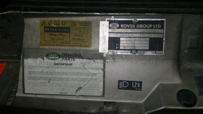

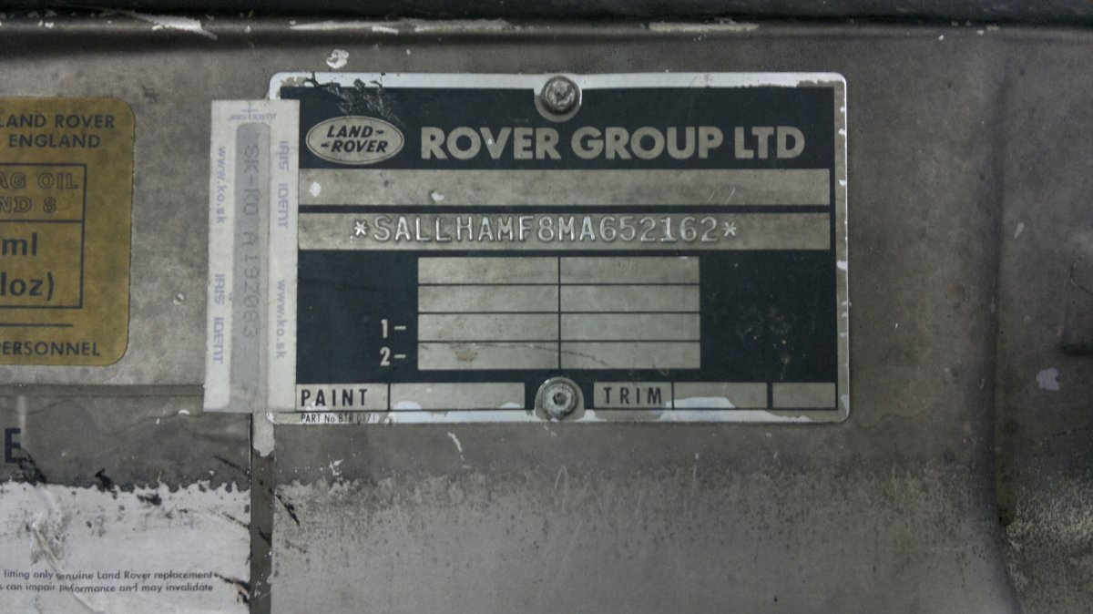

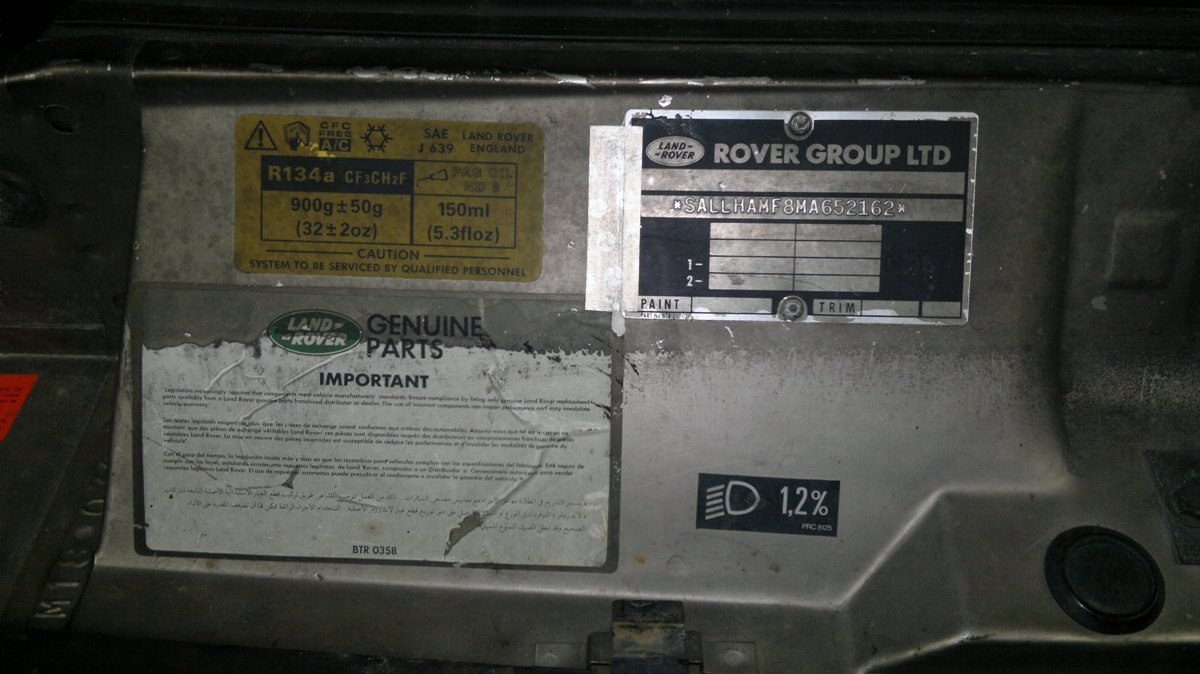

Dnes som sa po dlhom rozhodovaní,či zachrániť,alebo nie jeden kedysi nádherný kus RRC 300Tdi rozhodol,že ho beriem a tak som sa "asi" stal jeho novým pánom :Sorry: Bude to beh na dlhú trať,lebo to auto vyzerá,akoby slúžilo v Belfaste pri demonštráciách ako tréningový nástroj... Potom dám aj odkaz na video,čo si to auto všetko "vytrpelo"... Potreboval by som hlavne nejaké rady a zodpovedať pár dotazov. Hneď prvý je: aký je to rok výroby? Dám fotky,len ich musím najprv zmenšiť,ale vin číslo je:

Rok výroby je jednoduchý, protože 300 tdi se originál dělala v RRC jen jeden rok, a to modelový rok 95, čemuž odpovídá i tvé VIN (SALLHAMF8MA652162....) to podtržené písmeno určuje modelový rok (předtím 94 bylo L, 93 K atd.) Několik vozů se vyrobilo s písmenem N, ale těch je opravdu zanedbatelně.

Super,lebo orgány to doje..li - dali 85,aj ked viem,že 300Tdi sa robilo iba krátko a ako si písal od nejakého roku 1994,ale nebol som si 100% istý.. Dík - a fotky budú,len najprv ten odkaz na video,aby ste neskolabovali,ked ho uvidíte :roll: http://www.youtube.com/watch?v=zfT4xtI_NxI" onclick="window.open(this.href);return false;

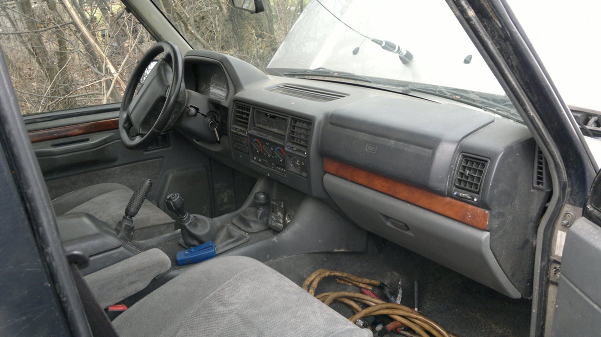

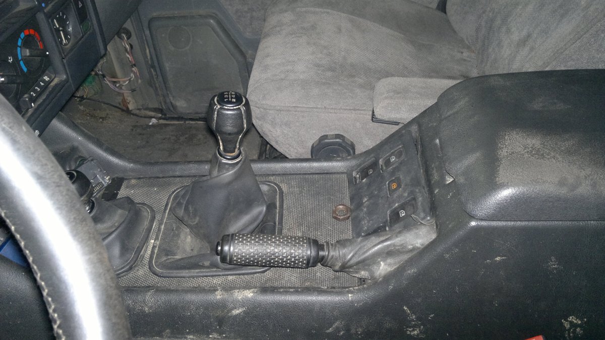

Dám fotky,len ich musím zmenšiť - karoséria je veľmi zdravá,aj šasi - ale bude ich treba očistiť,kde tu vybrúsiť a natrieť. Už dlho som rozmýšľal o RRCčku - jeden pekný mi ušiel - ale to bola 200Tdi - a toto je soft dash a ten je nádherný aj interiérom :inlove - samozrejme bude strašne veľa roboty a tým pádom Diskoška ostane asi troška bokom... :roll:

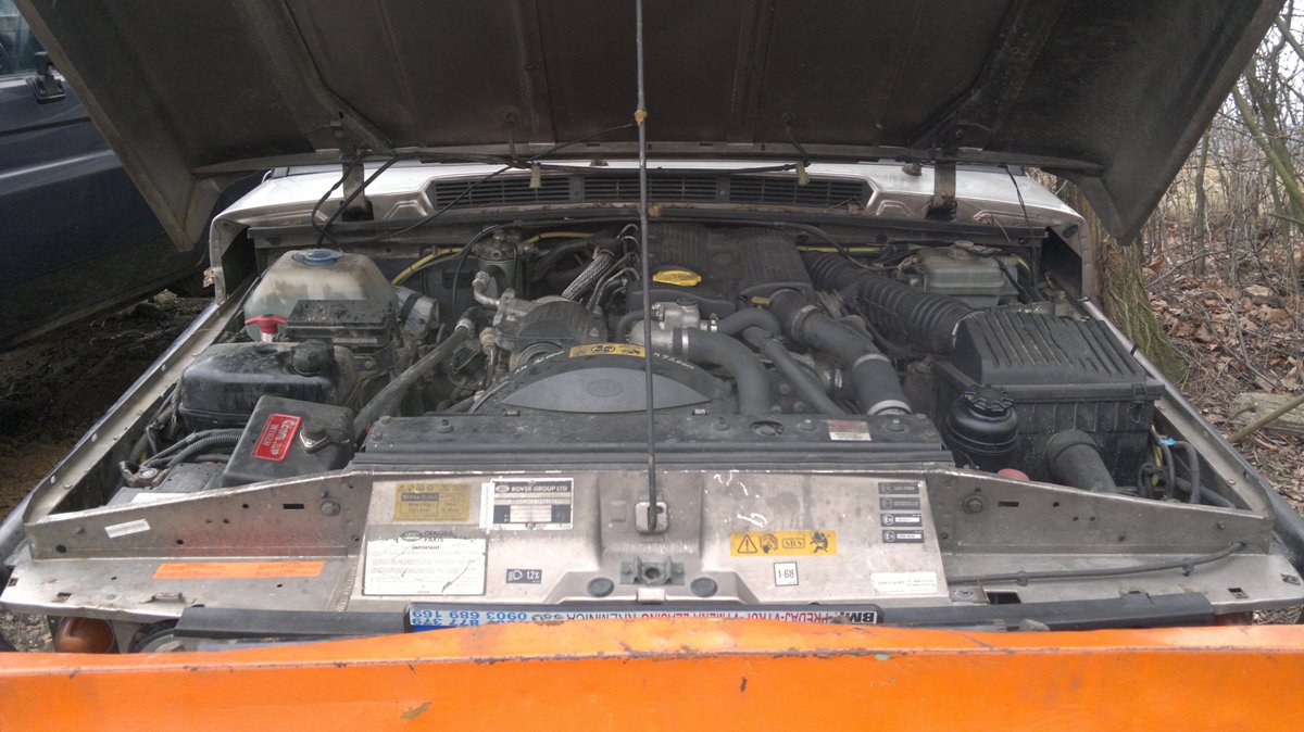

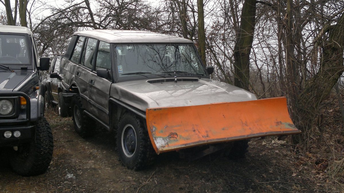

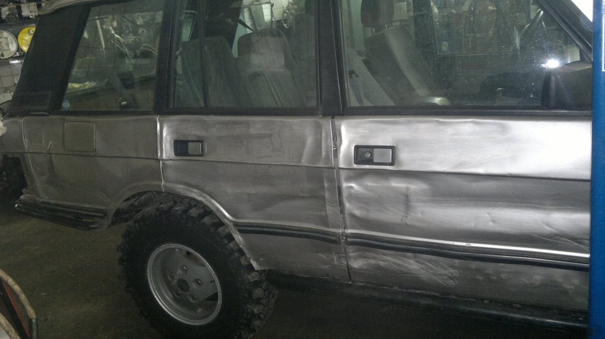

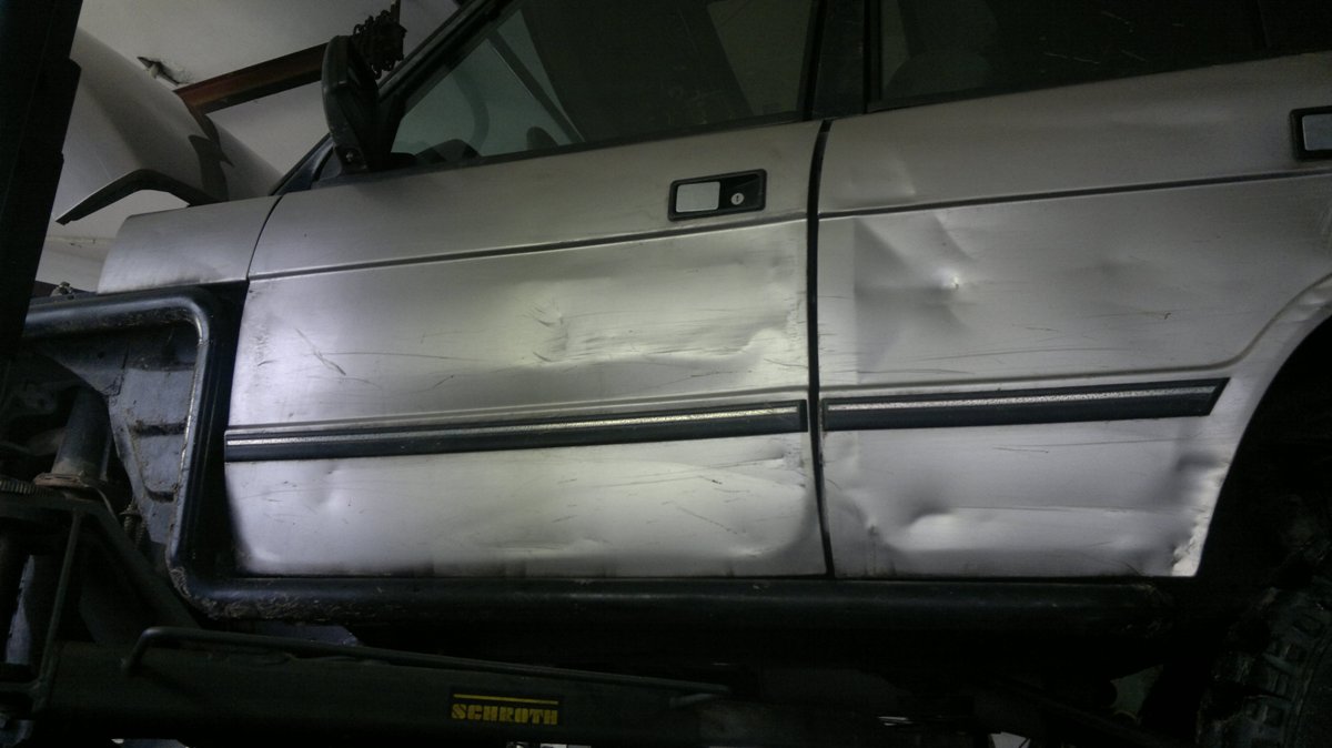

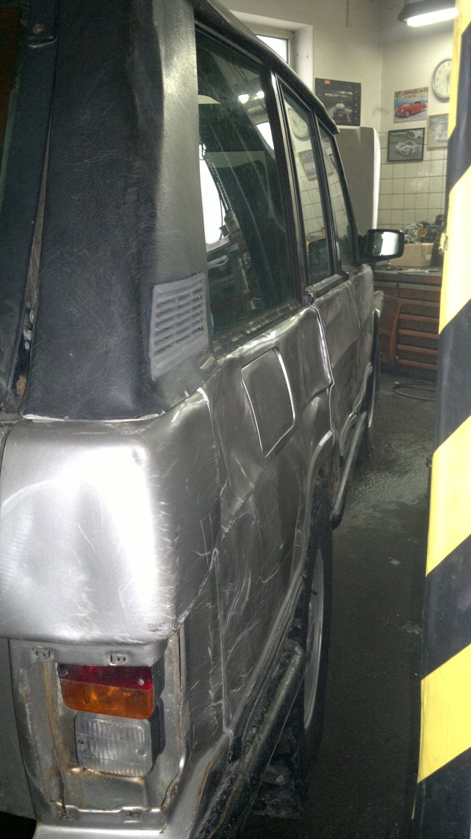

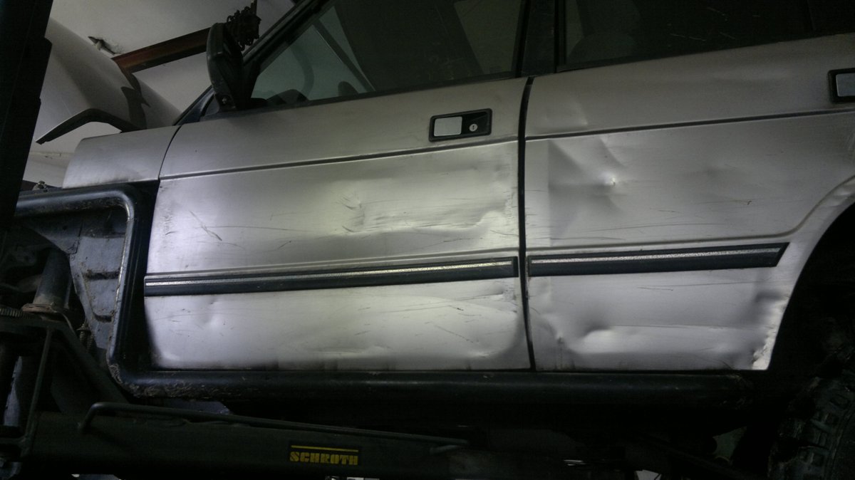

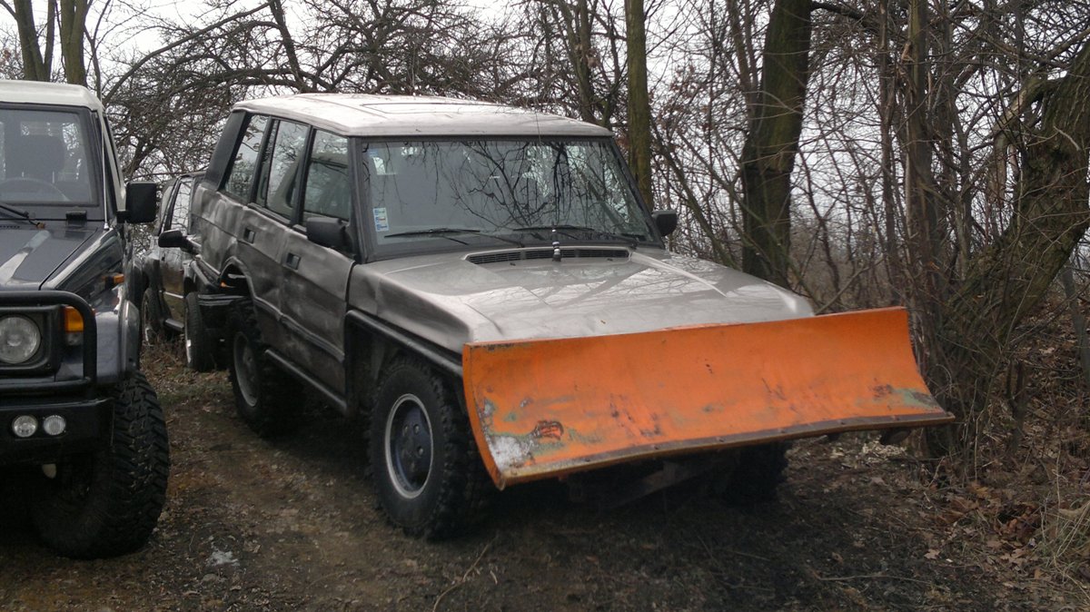

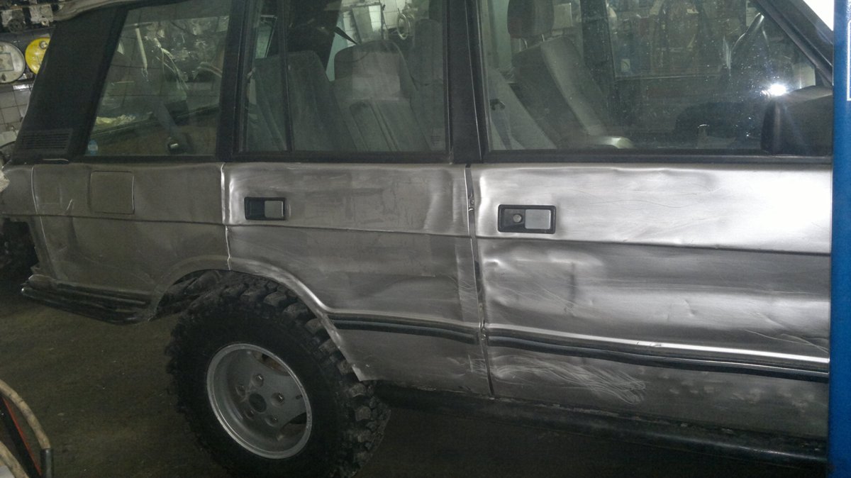

Tak pomali začnem s foto.. Teraz slúži ako pluh,tak musím počkať,kým sa oteplí a potom si ho beriem domov :Pohoda:

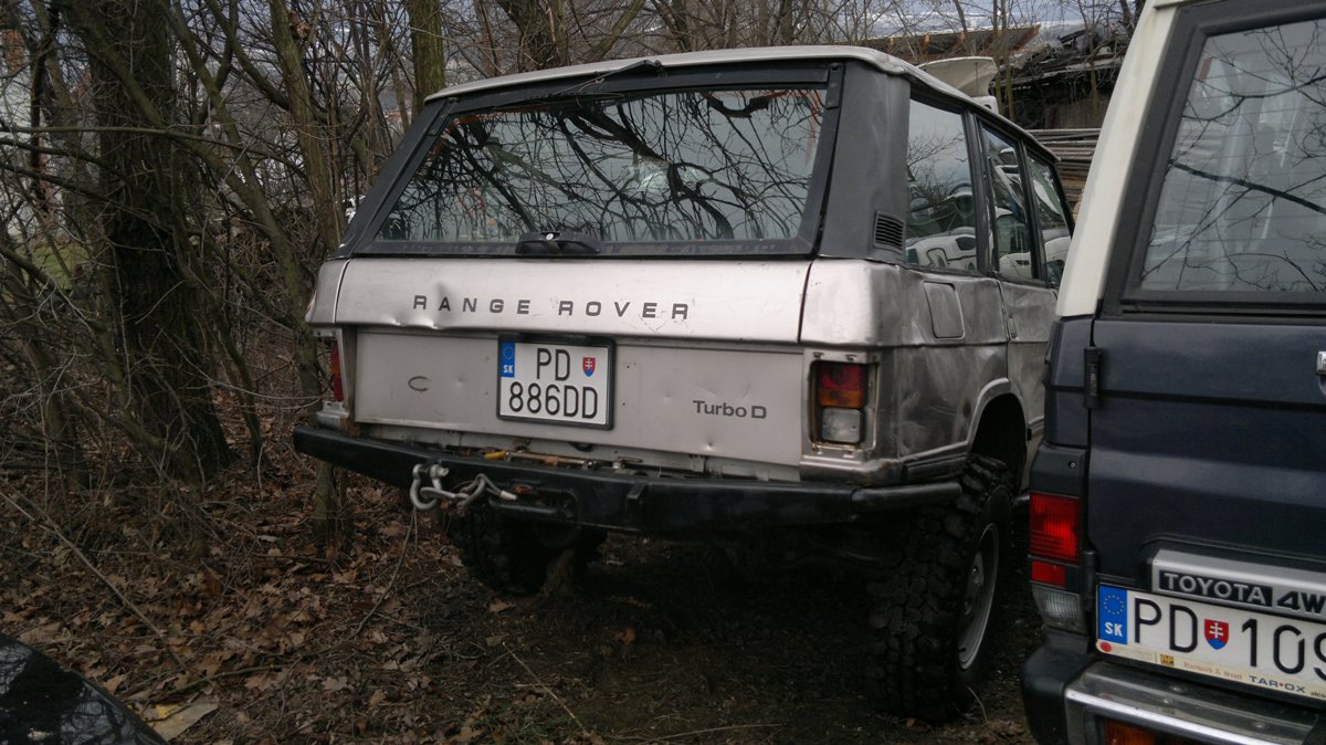

A je to originál 300 tdi? na zadní klapce je napsané Turbo D, což tam obvykle měli vozy s motory VM. Ale zase je to softdash, tak možná byla jen měněná klapka. Ty plechy teda vypadají... :D

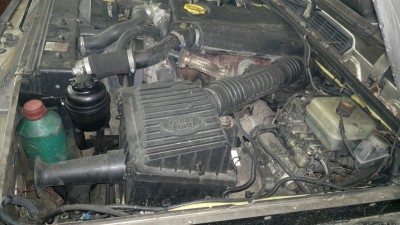

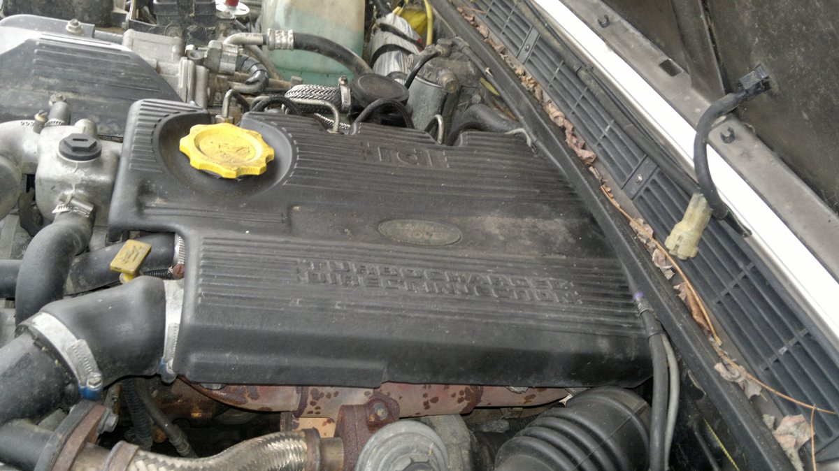

300Tdi

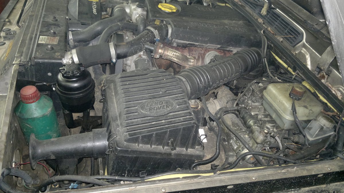

Ešte by ma zaujímalo,načo sú tie konektory na kapote pri ostrekovačoch čelného skla...je to vidno na tom obrázku motora s predu.. to je vyhrievanie trysiek ostrekovača? Niečo podobné som mal na BMW a na VW Vente.

Ano, je to vyhřívání trysek.

V motorovom priestore som našiel niečo od firmy wabco - hneď za telesom vzduchového filtra pred ABSkom nejaký valec s ovzdušňovákom - to je čo? Inak som zistil,že bol z auta zdemontovaný nejaký valec na zadnej náprave - na dvíhanie?

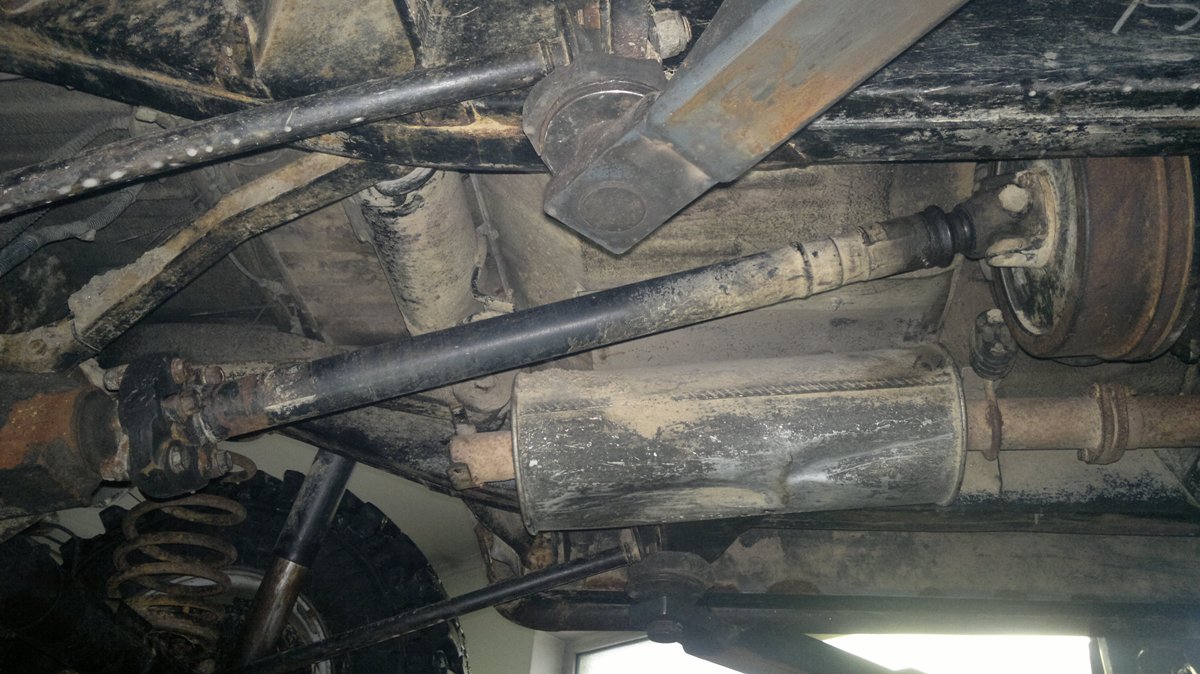

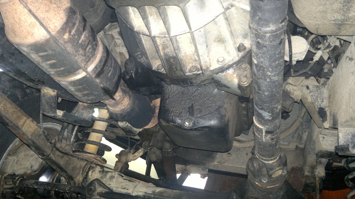

ešte nejaké foto od spodu...
A ešte by ma zaujímalo - tento model má nápravy zhodné ako disco 300Tdi,alebo nie? - to kvôli tomu ABSku keby bolo treba snímače,alebo niečo podobné. Dík. :Sorry:

Ten válec Wabco je čerpadlo ABS. ABS je jiné než u Discovery.
Na zadní nápravě ti sundali Boge Hydromat - vlastně samonivelace zadní nápravy, která ale většinou po těch letech už nefunguje a nová stojí pálku. Navíc pokud ho máš zvedly, tak je ti k ničemu. Discovery to nikde neměla a nahrazovala to tvrdšími péry.

Ten je chudák zubožený, držím palce se záchranou, sehnat zachovalou plechařinu je docela boj...
