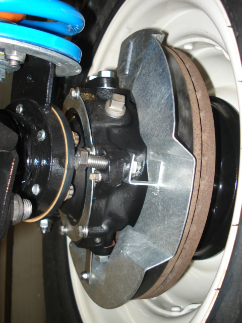

len sa skusim pridat, ja som kupil na defendera zimne gumy 275/70/R16 no a kedze je sirsia ako standardna 235/85/R16 tak pri uplne vytocenom volante uz drhne, jazdit sa v zasade pri troche opatrnosti da, lebo zadrhava az pri volante na uplny doraz, ale potrebujem to nejak riesit bez velkych zasahov, myslim ze existuju nejake rozsirovacie kruzky, neviete nieco konkretne poradit, ale nech to nie je z cinskeho blata

Ak sa nemylim tak pri rejdovych guliach je taka skrutka dost velka sluzi ako doraz tak ju viac vysun a je po probleme. Tak som tu nasiel aj foto

Pěkná fotkakomin píše:Ak sa nemylim tak pri rejdovych guliach je taka skrutka dost velka sluzi ako doraz tak ju viac vysun a je po probleme. Tak som tu nasiel aj foto
