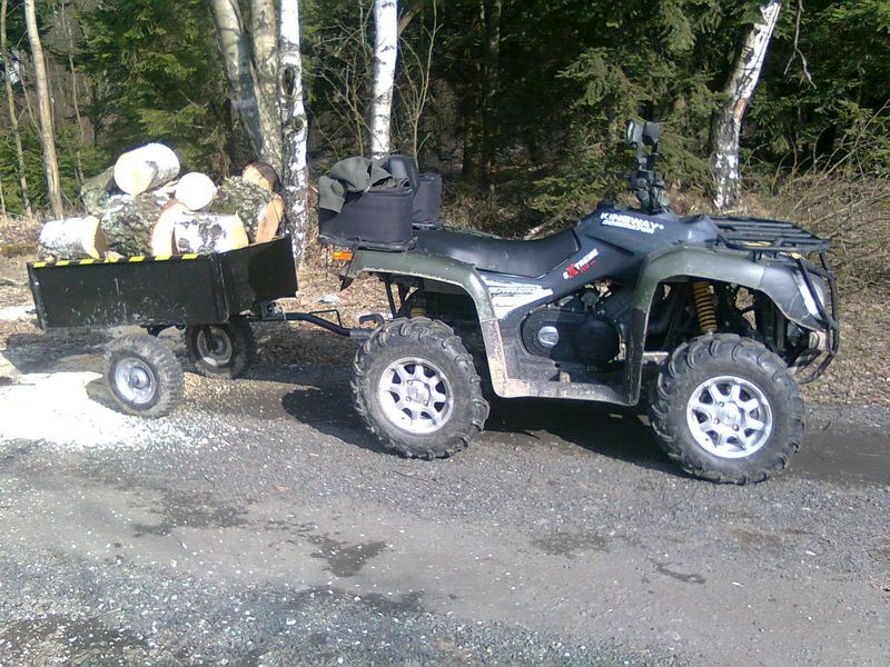

já mám les u baráku, tak mi stačí tady toto....je to sklopný....akorát budu muset vyřešit otočnou žehličku, protože už jsem ho párkrát zvrhnul a žehlička se zkroutila....

kdybych žil v ideálním světě, tak bych si myslel na něco takového : http://atv-haenger.de/2011/12/atv-anhae ... t-aufsatz/" onclick="window.open(this.href);return false; Včera jsem zrovna jezdil, tahal jsem je za 4kolkou bržděný dvounápravový vozík z Anglie na 1,5tuny...a byl to neskutečný boj o každé zrno
Do kopce prázdnej a sotva jsem tam vyjel, pak naložit cca 800 - 900 kg a dolů. Takže už jsem moudřejší. Zkusil jsem si to a pokud budu rozumnej, tak není potřeba mít brzděnej vozejk - více jak tunu vozit nebudu, les začíná cca 8 až 9 metrů od plotu, takže to nebudu překládat a 4kolka na redukce to v pohodě zvládala i s tím relativně těžkým vozejkem. Koukal jsme na ty všechny možný vyvážečky jen s klanicema, ale pokud člověk potřebuje odvézt syrovej strom o průměru na patě 45 - 50 cm, jak já včera, tak je problém dovléct k vozejku koláč o výšce 25 cm...takže jen klaničák je pak na nic. Otočná žehlička určitě, široký kola taky, včera jsem ty úzký desetipalcový anglický kolečka rval blátem a bořilo se to moc. Nemít Arctic Cat 700 Diesel, tak bych si ani neprdnul
