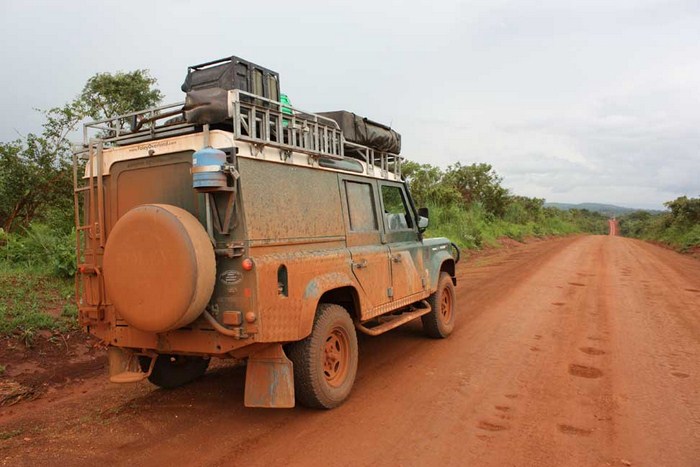

tak jsem umístnil PB láhev na žebřík ...jinde už nebylo místo...je to udělaný na malou i velkou flašku čtyřbodový uchycení na dva se mi to zdálo málo. http://www.offroad-obchod.cz/produkt/rh ... nove-lahve" onclick="window.open(this.href);return false; Inspirace s Africkejch Defíků...MIloš II

No než to bouchne...ale sem tam je vidět jak hasičí chladí nějaký PB flašky vodou jinak tohle...
Pro umísťování a provoz tlakových stanic LPG, u nichž je zdrojem plynu láhev platí TPG 402 01 Tlakové stanice, rozvod a doprava zkapalněných uhlovodíkových plynů (LPG), která předmětnou problematiku uvádí v části III. V zásadě lze umístit láhev s maximální hmotností do 15 kg na balkóně vlastního bytu. Pro bližší informace sdělujeme, že čl. 4.1.1.3 citovaného TPG uvádí zákazy umísťování láhví. Lahve musí být chráněny proti povětrnostním vlivům, jejich povrchová teplota nesmí překročit hodnotu 40°C. V závěru sdělujeme, že umístění tlakové stanice a pro zásady provozu platí návod spotřebiče, který je potřebné dodržovat. Upozorňujeme, že je třeba při provozu této stanice dodržet minimální vzdálenost 500 mm od hořlavých hmot – viz. též vyhl. č. 23/2008 Sb.
Dle předpisů by jsi s tou PB láhví v podstatě ani nemoh campovat určitě to maj několikanásobně předimenzovaný...MIloš II

No plyn bude místní tak že mě spíš zajímají redukce něž jestli propan než PB http://www.4x4community.co.za/forum/sho ... hp?t=56226" onclick="window.open(this.href);return false; a tu http://www.horizonsunlimited.com/hubb/s ... ibia-67476" onclick="window.open(this.href);return false; s přehřátí lahve namám strach, když bude nejhůř něco přes to přehodím...MIloš II
Pročetl jsem, asi je to tam snazší dělat kus za kus. S tímhle neporadím, jsem měl jen nějaký evropský redukce dřív :? A Miloši krom vařiče na to máš ještě co? Nějaký ohřívač vody? Lednici?

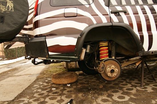

Tak hotovo.....nádrž visí...hlavní nádrž (plastová) ven vyčištěná muselo se rozbrusem rám vyčištěn natřenej nové hadice celkový obsah obou nádrží 153litrů řešeno přečerpáváním plovák a ukazetel VDO. MIloš II

#135 Příspěvek od Benjamin » 19 úno 2013 07:18

Strýýcu, chválím tu nádržku :yes
Bude to celkově takové nehořlavé auto, jako mám já :wasntme

Nebude, ta originál plastová nádrž mu tam zůstala. Však jsem na něj koukal, jak ji nemohl sám dostat ven. Ale podařilo se. :mrgreen:

jj nechtěla mrcha ven .... se šprajclo nálevní hrdlo jinak přídavná je s nerezu. D2 má ještě možnost přidat další "přídavnou" místo pravé zadní kapsy. Jinak samotná montáž byla pěknej opruz. MIloš II
