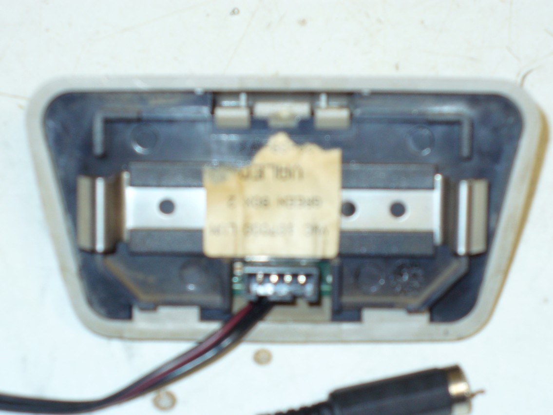

Tak už mi to nedalo tak jsem kuchnul vnitřní čidlo (hlukový), protože při zapnutí topení se rozproudil vzduch v Diskošce a hluk ventilátoru sepl alarm. Pořešil jsem to koupí přepínacího mikrorelé na 12V musí mít v klidovem stavu sepnuté kontakty. Cívku relé jsem napojil na motor topení v okamžiku kdy sepne topení se odstaví čidlo. Náklady do 50 Kč. Miloš II
